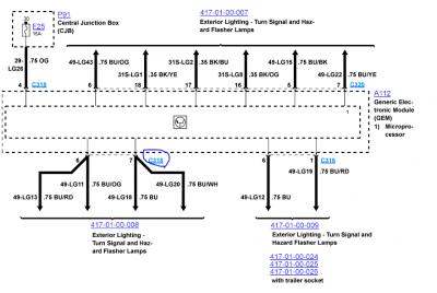

Программа фордовская дает обычную схему, как ранее уже представили
Если все же дорестайл и модули старого плана, то возможно это выглядит так

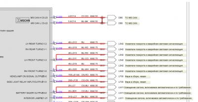

Поворотники
И открывашка с закрывашкой

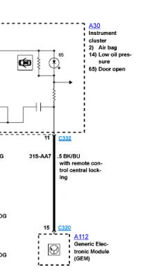

Так. Индикация (статус "двери опен")
Сверху щиток, А112 - блок ЦЗ. На 320 разъеме типа выход на лампу.
Вот только есть у меня предчуствие, что лампа будет гореть и от багажника, значит и сигналка будет воспринимать двери и багажник как одно целое. Попробуй, посмотри, горит лампа при багажнике.

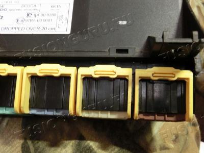

#204 Сообщение edelweis » 08 ноя 2012, 20:48

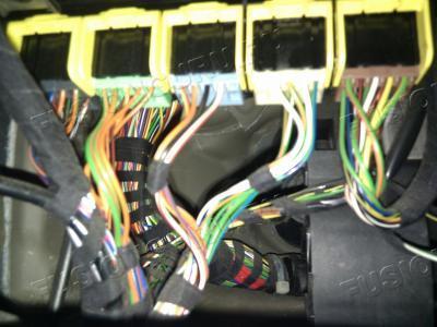

Подлез к разъемам, вот что там:
Из этого можно сделать какой нибудь вывод?
Сообщения: 42217
Re: Установка сигнализации. Грамотный выбор.
#205 Сообщение *Casper* » 08 ноя 2012, 21:21
edelweis писал(а):Из этого можно сделать какой нибудь вывод?
Конечно. Берем иголку, втыкаемся на второй слева разъем (зеленый) на одну из жирных боковых ножек, цепляемся мультиметром между ножкой и землей и мигаем поворотками. Мультиметр показывает пульсации - значит используем вторые схемы (дорестайл). Нет - тываемся на первый разъем перую ногу, мигаем поворотками (можно включить аварийку, чтобы лево и право одновременно мигали). Если ни там, ни сям нету импульсов, то чешем репу, потому как ни одна схема не подошла. И вообще я бы тогда хотел бы сам поковыряться в такой машине :o (это я замечтался, но право уже интересно)

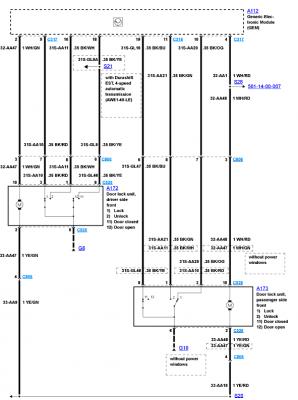

Вариантов подключения багажика может быть 2.
Силовой
Подключается на провод С2-5 в разрыв.
Слаботочка
Подключается на кнопку багажника
Читается как необходимо подавать +12
Разумеется, что подавать надо не на блок ГЕМ, а на провод, уходящий в недра.
ну а если уж совсем схем хочется, то вот
http://www.fusionguru.ru/downloads.php?page_id=18

*Casper* писал(а): Конечно. Берем иголку, втыкаемся...
Проверил на первом разъеме cлева, два провода синий и сине-красный, включил аварийку, тестер показывал прыжки напряжения от 0 до 9-10 вольт, больше не успевал. Обошелся без иголки :) Вообщем, я так понимаю все по классической схеме-рестайл?
Сообщения: 42217
#215 Сообщение *Casper* » 09 ноя 2012, 18:00
edelweis писал(а):Вообщем, я так понимаю все по классической схеме-рестайл?
Да и с допкой.

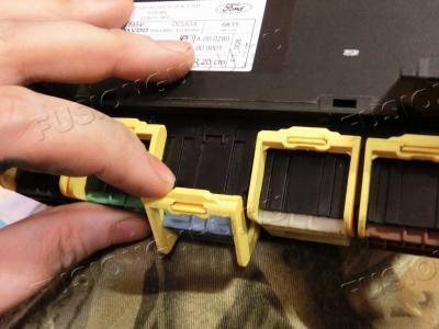

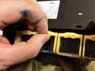

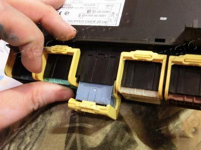

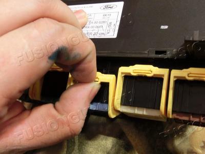

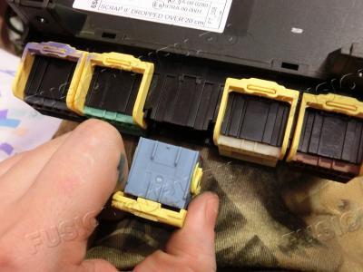

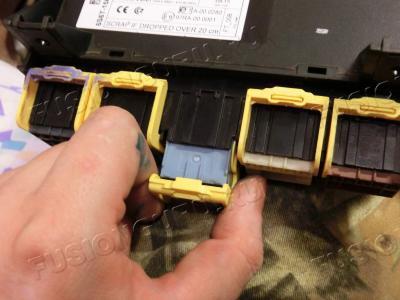

edelweis писал(а):Блин и эти разъемы С1, С2 и тд, как их вынимать, тянуть сильнее не могу, защипов не вижу никаких.
Я правильно понял, что имеется ввиду разъем С317-С320?
Надеюсь понятно
