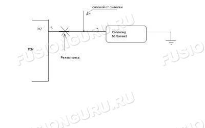

#229 Сообщение edelweis » 12 ноя 2012, 16:51
edelweis писал(а):Чего то про недра не понятно. :mda:
Провод разрывается возле ГЕМ.
Один его кусок идет в ГЕМ, второй в недра машины. Что тут может быть непонятного?
Да нет так то все понятно. Но вот набрасал, что представляю. Я правильно понимаю?
Чувствую скоро меня с форума погонят поганой метлой за глупые вопросы :eek:
Re: Установка сигнализации. Грамотный выбор.
#230 Сообщение *Casper* » 12 ноя 2012, 16:56
*Casper* писал(а): Я правильно понимаю?
почти

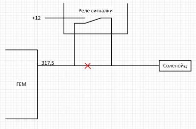

#231 Сообщение edelweis » 12 ноя 2012, 17:06
Вот она где сабака зарыта. Я так понимаю что бы на ГЕМ не пошли силовые 12В когда мы с сигналки открываем багажник? А с указателями поворота С316/1 и 2 там разрыв не нужен?
#232 Сообщение *Casper* » 12 ноя 2012, 18:06
edelweis, по идее и для багажника не обязателен разрыв, но, попадаются разные типы ГЕМ блоков. У кого транзистор, у кого реле. И вот где реле - там внутри ГЕМ постоянно замкнуто через реле на массу. Без разрыва получается КЗ. А поворотники у всех висят на транзисторе с контролем нагрузки. Там пофигу.
Добавлено спустя 40 секунд:
Исключение блок для японских фьюжей. Там каждая лампа поворотников на отдельном транзисторе.
