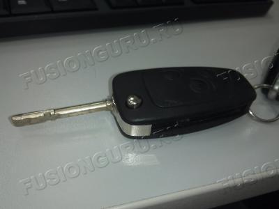

Я сначала как у Casper заказывал, который вроде кривой, у меня он нормальный был (писал об этом с картинками http://www.fusionguru.ru/forum/viewtopi ... c&start=80), но почти через год накладка на кнопки стала отходить, заказал вот такой http://ru.aliexpress.com/item/Free-Ship ... 97564.html, качество лучше, и только само жало переставил с небольшой переделкой, но по виду и упругости и покрытию кнопок гораздо лучше и ПРЯМОЙ :). Только наклейку сзади лаком покрыл, чтоб не стиралась.

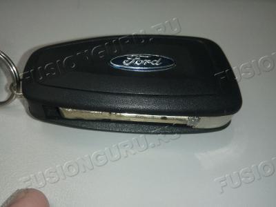

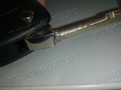

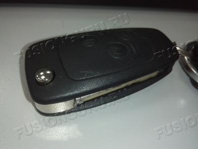

А почему бы и нет, не такая большая сумма. Эт я еще зажал на новую нарезку жала, поэтому от старого переставил, но руки пока не доходят исправить, шатается малость (старое жало чуть тоньше в месте вставки в поворотную хрень). Вот думаю как сделать. Пробовал запаять, так к жалу липнет, к поворотной фигулине нет. Теперь думаю просто расклинить незаметно. А так конечно все супер получилось.
Вот реальные фото моего ключа, пайка моё творение, придется исправлять. Кнопки упругие, просто так не жмакаются.
