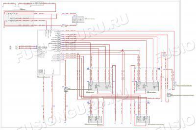

Хотелось бы, уточнить схему, если можно? На предыдущей странице как-бы часть схемы выложил Randall. Нормально было-бы, если была схема куда идут контакты 2, 6, 7 и 8. Так подозреваю, что контакт 2 - собственно "запитывает" датчики? К.6 - "несет" сигнал о состоянии двери -"откр" или "закр". А к.8 и к.7 несут сигналы заблокирована ли дверь- замкнута? Я имею ввиду контакты на выходном разъёме С-806. Интересно было-бы посмотреть на схему полностью, т.е. куда идут указанные линии. Подозреваю, что предыдущие решения не оптимальны.

Спасибо. Еще хотелось бы уточнить на к. 6,7,8|C805| с GEM, подает 5В или 12В ? На сколько все-таки "просаживается" напряжение при закрытой двери? Надеюсь что все таки там сопротивление не 200-400Е. Считаю, что конденсатор не решит данную проблемку, он вообще не влияет на окисление в контактах. Единственное, ч то дает конденсатор - он кратковременно шунтирует, реагируя на импульс "просаживания" напряжения. Увеличения емкости - ничего не даст. Немного лучше будет работать - неполярный конденсатор, типа К78. Решить эту проблемку лучше всего паралельно установив реле которое управляется - все таки "просаживанеим" напряжения. Если очень уж проблематично - то наверное придется колхозить геркон в дверь, который уже будет управлять шунтирующим реле. Относительно "прожига" советую не использовать 220В /не безопасно/, лучше прожигать от зарядного, последовательно через лампочку на 12В большой мощности. Ну и естественно грамотно - это все-таки чистить этот контакт или менять коцевик.

12 в работе, 3.3 в держурном режиме 1.8 в спящем режиме.
Прожигать надо переменкой и не ниже 24 вольт.
