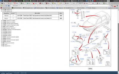

- Сообщения: 42221
Re: Странный передний бампер
Передний бампер, загрунтованый, серия 37, 45.
Это для Колеос и "+", у них отдельный обвес дополнительный есть, для него видимо и перфорация.
- Сообщения: 42221
artsasin, на какой схеме? Что за штука?
Добавлено спустя 26 секунд:
А торможу. Понял, да, похоже на нее.
Добавлено спустя 1 минуту 1 секунду:
а 17779x - от фью плюс похоже.
