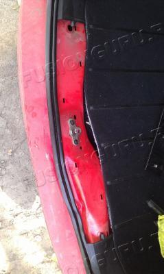

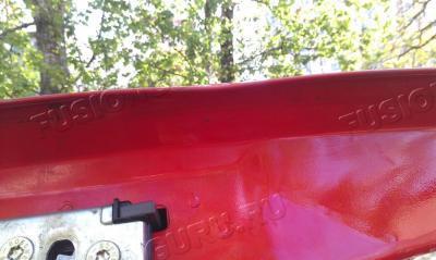

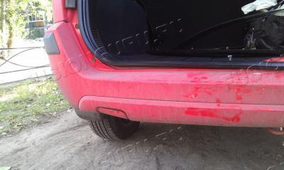

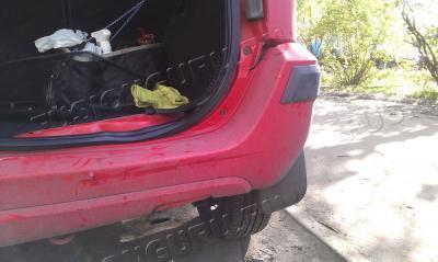

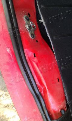

Влетели в зад. На сервисе предлагают восстанавливать бампер, не смотря на то что он лопнул. Новый стоит около 9р, аналогов я не нашел. Так же говорят нужно купить пластиковый короб, который находится между бампером и кузовом, не подскажите код? За ремонт бампера берут 5р, за такие деньги можно найти и бу, я думаю. За весь ремонт >20р.

алексей999, де живете. У меня пластиковый усиль лишний есть.

алексей999, а самой дверью нормуль?
Если самому чинить бампер, усилитель и порог - максимум полторы тысячи рублей ( цена за лак, краску , аэрограф).
Пластик легко чинится и красится., порог вытягивается.

А вместо усиля поставь фаркоп.

алексей999, если крышка ничему не мешает, краска цела, то не трогай ее. Пока продавать не соберешься. Лучше, чем родное ЛКП, только родное ЛКП.

К двери резиновая киянка в помощь ( металл податливый, не переусердствуйте). Порог вытягивать тож с киянкой, но "на вытяжку" ( сняв пластик увидите кучу полезных отверстий в "пороге" в них прастину, к ней рымболт и на оттяжку; тянем киянком лупим Но аккуратно
Сто грамм (двухкомпонентного) лака и столько же ( меньше не продают) краски - рублей пятьсот, китайский простой аэрограф - 600 ( автокомпрессором накачиваем любую камеру,для аэрографа нужно 2 Атм.)., и грунт для пластика рублей 300.
Намедни доча красила передний бампер машины сама, впервые. Клеил я. Получилось нормуль
