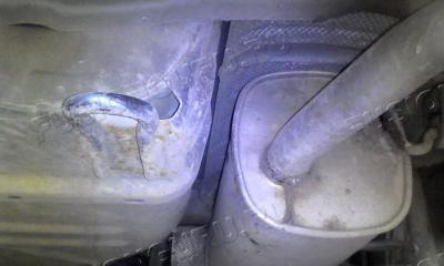

Не заморачивайтесь! Ничего не надо делать, у вас глушитель в разы лучше выглядит чем мой. По кузову скорей всего гаражное хранение.

вот именно- гаражное хранение
просто - я не был готов к такому повороту событий- тк на прошлом ТО - ничего подобного небыло - особенно на заднем лонжероне
иначе бы взял нормальный фотик и сфоткал
да и сам мастер- сказал что уже как бы и пора

Я смотрел у себя это место, с 2007г в одних руках хранение под навесом там штатная краска. А обработать все полости всё равно не получится, лучше задуматься об условиях хранения. Эксплуатируя постоянно, тоже ржи можно избежать, (для южных регионов полушария).

- затея плохая - все же испарения от этого гудрона не совместимы с существованием прямоходящих. Вы по моему излишне паритесь по поводу ржавчины, а по фото ее нет практически. Глушитель мазать противопоказано. Вообще машина показала себя с точки зрения окислительно-восстановительных реакций просто замечательно. 11-й год без забот..

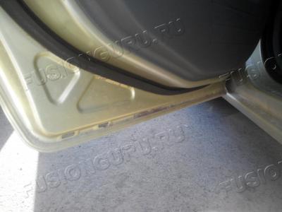

Появилась коррозия внутри двери над уплотнителем - небольшие такие полоски. Решил не возиться сам, а довериться мастерам. За 3 полоски на 3 дверях + пятнышко (10 коп.) над крылом насчитала 12-15 тыс. руб, грунтовка антикоррозийным грунтом и покраска. Как считаете - нормальная цена?
Сообщения: 11366
Re: Коррозия, как ни печально
#114 Сообщение timoha-07 » 04 окт 2016, 19:43
masterf, на форум "жестянщиков" вопрос рассчитан, или что по чём? Ржа по стыку деталей двери? Если да - ту тупая трата любых денег по твоей схеме. Без снятия обшивки дверей и обработки химией изнутри - деньги на ветер.(если конечно это не предпродажная подготовка).

timoha-07 писал(а):masterf, Ржа по стыку деталей двери? Если да - ту тупая трата любых денег по твоей схеме. Без снятия обшивки дверей и обработки химией изнутри - деньги на ветер.(если конечно это не предпродажная подготовка).
Ну не совсем по стыку (вложил фото). Не совсем понял зачем обшивку снимать. В месте ржавчины нет обшивки. А какой химией изнутри пройтись?

masterf писал(а):Ну не совсем по стыку (вложил фото). Не совсем понял зачем обшивку снимать.
Дык вона, где дренажные отверстия пукли, а там как раз завальцовка. То что под уплотнительной резинкой так то и резинкой цинк сточило вот и ржавеет. (сужу по тому что разглядел)
Как ржавчина образовалась я понимаю)) (странно, что это не предусмотрел форд). Чего делать то, вот в чем вопрос!
