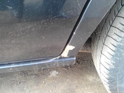

#171 Сообщение Martovskij » 18 апр 2015, 20:11
Вот такой звиздец приключился с моим фтю... Сколько может стоить устранение такой неприятности?
Сообщения: 42217
Re: Кузовной ремонт или "У кого чего болит..."
#172 Сообщение *Casper* » 18 апр 2015, 22:11
от 2 до 6 рублей. Зависит от мастера. Если локально покрасить удастся, то подешевле. А так, в среднем 5 рублей элемент.

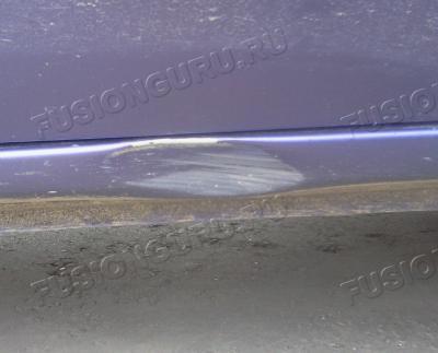

#173 Сообщение krokodiele » 19 апр 2015, 14:25
Здравствуйте! Вчера из-под впереди едущей машины выскочила...рессора, или что-то на неё похожее. Летела прям под меня. Пришлось выскочить на встречку, но до конца увернуться не удалось. Правым передним наехал и получил удар по касательной. Помяло немного порог, содрало краску. "гаражный" кузовник сказал, что вытянет и покрасит без проблем. 5т. объявил. Все бы ничего, но он же греть наверное будет, чтоб вытянуть? А значит покрытие сгорит и внутри порога? И будет там потом ржаветь. Да, к стати так и не знаю точно у нас кузов оцинкованный? Просмотрел форум и однозначного ответа не нашел:
anis писал(а):Други добры, обещала у вас спросить...подруга собирается покупать Hyundai Solaris, правда или нет, что кузов у них оцинкованный? Подозреваю, что там такая же "оцинковка", как и у нас :smirk:
Может выбрать из двух зол меньшее и просто подкрасить самому, а внутрь порога "напшикать" мовиля? Буду благодарен за дельный совет. Спасибо.
Сообщения: 11276
#174 Сообщение timoha-07 » 19 апр 2015, 19:36
Кузов на Ежах с цинком. Чел что деньги за "костоправство" залудил - без нагрева запупырит. Сея коцка ржавчиной лет пять не будет тревожить, к тому времени "нано-красочной-заподлицо-выравнивающей-хери" просто будет валом. На аэродинамике не сказывается ведь? ( а типа рессора могла и в глаз съиграть :D , кажись сёдня "Красная горка")

#175 Сообщение krokodiele » 19 апр 2015, 19:56
Прикольный ответ. Если я правильно понял- timoha-07 советует не париться и кататься так как есть. Но,я бы хотел как-нибудь все-таки подправить. Некрасиво! Вопрос: отдавать" челу на костоправство" или есть другие варианты?
Сообщения: 11276
#176 Сообщение timoha-07 » 19 апр 2015, 20:09
Вариантов куча - зуд один: вмятину красить или править? Если оставить, то лет пять не .. можно сказать не изменится. Просто красить как есть -а как же "аэродинамика"? Если за аэродинамику, то без нагрева вытягивают, и без нагрева слой "штукатурки", а с нагревом "нагреют" ;)

#177 Сообщение krokodiele » 20 апр 2015, 20:23
А что посоветуют "Отцы-командиры" форума?
Сообщения: 18355
#178 Сообщение Doc Brown » 20 апр 2015, 20:45
krokodiele, Плевать на потери стоимости при продаже - закрасить как есть. Не выправляя вмятину.

#179 Сообщение krokodiele » 20 апр 2015, 21:02
А где можно посмотреть номер краски?
Сообщения: 11276
#180 Сообщение timoha-07 » 20 апр 2015, 21:19
На шильде стойки меж дверями. А наиболее точно - снять лючок б/бака ( он пластиковый, на защелке, защелку оттопырить и крышку в сторону) , с ним на подбор краски.
