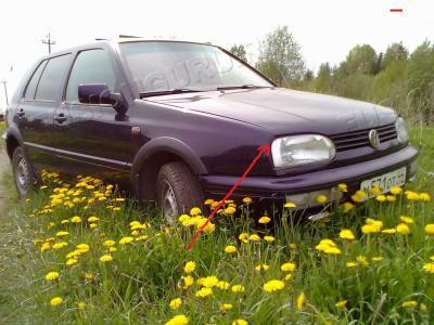

внесу свои 5 копеек опыта установки китайских крыльев.покупал такие взамен сгнивших на гольф3.никого не слушай что зазоры подгонит жестянщик.я лично сам намучался просто с ними пока подгибал и выбивал в местах прилегания к фарам и стойке кузова.но у меня и машинка то была 1997 года выпуска и китай ей самое оно по цене.тебе же посоветую б.у но оригинал взять будет на 100% лучше!вон нашел фото своего бывшего пепелаца так стрелкой указано место где на китайском крыле физически зазор не смог выбрать,либо капот просядет либо крыло загнется,больше фиг я возьму такие крылья и прочее ихнее железо :)

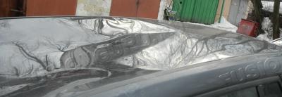

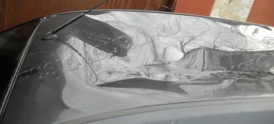

Вот так вот выглядит крыша.
Мнения по поводу неё разнятся.
Поделитесь мыслями, резать и ставить новую или тянуть выправлять.
Мне близок вариант рихтовать потому как при замене крыши в таком затратном ремонте покупка стекол будет неизбежна.

Вытяжка металла сильная. Нужно будет много шпатлевки накладывать. И главное - что с силовыми элементами? Их рихтовать сложно. Если там заметная деформация, лучше срезать и ставить новую. Дороже, но жесткость кузова останется нормальной.

Evgenn, скидывай потолок, чтобы мог выпрямиться, будет видно что с крышей в деталях.
Стойки значит целы. Уже хорошо. Может быть лучше будет вытянуть крышу

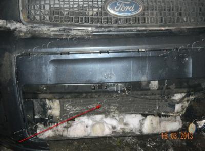

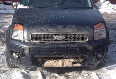

А это я так понимаю радиатор двигателя?
Вобще глядя на бампер что нужно покупать?
Можно список?
Я так понимаю, что на разборах голый продается и его придется принарядить?

Не экономьте на крыше. Она должна быть новой. Это силовой элемент. Однако она у Вас и деформирована сильно. Ее не реально вытянуть.
И почему Вы считаете , что стекла при замене крыши меняются? Совсем не так. Они выклеиваются и могут быть использованы повторно.

Первым снизу стоит радиатор АКПП. Радиатор охлаждения стоит ближе к двигателю.

Evgenn писал(а):Я так понимаю, что на разборах голый продается и его придется принарядить?
Может и в комплекте быть. Но накладка одна стоит около 1000 рублей :insane:

На фотографии передка сплющен радиатор АКПП? Что про бампер скажете?

Однозначно сначала пытаться ремонтировать. Если только не попадется б/у совсем задарма.
