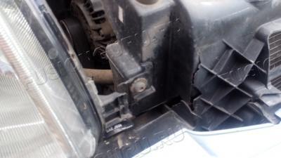

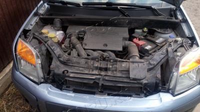

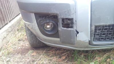

Доброй ночи, дорогие форумчане. Случилась беда окаянная, встретил я даму на встречке. В результате повреждены: капот и правое крыло, передний бампер (пластиковая часть) и часть его молдингов, все крепления правой фары, телевизор, помято крепление телевизора к кузову (не знаю как называется). Обидно очень. Был бы у девушки бампер, думаю, повреждений было бы гораздо меньше, а так усилитель бампера фьюжа отработал последним, на фото его должно быть видно. Машина с пробегом в 51000, две недели как после ТО, хочу привести её в первоначальное состояние. Страховая сумму ещё не озвучила, да мне и так ясно, что тех денег не хватит. Бегаю сейчас по мере возможности по разборкам, но во всем сомневаюсь, прошу вашего совета.
У меня фьюж рестайлинговый, подходит ли к нему телевизор от дорестайла?

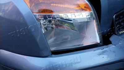

Как лучше поступить с фарой? Подумываю о покупке б/у, но нашел пока только одну, да и то дороже новой, за 6000 предлагают. Терзают сомнения, что новая будет сильно выделяться на фоне старой.
Целесообразно ли бампер починить или дешевле новый приобрести?

*Casper* писал(а):А в каком месте телевизор помяло? Что-то не понял по фоткам.
Да там не сам телевизор помяло, в месте соединения телевизора и, если не ошибаюсь, лонжерона есть пластина вертикальная квадратной формы, так вот её в результате удара повернуло на несколько градусов и телевизор теперь правой верхней опорой ближе к лобовому стеклу. Сам телевизор поломан справа (под фарой) и сверху (отделился наплавленный на металл пластик).

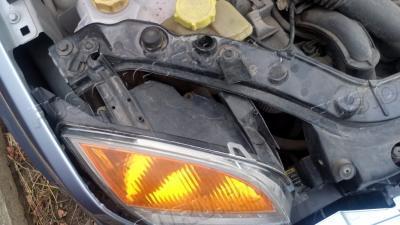

Фару, если сломаны только крепления, можно и восстановить, я тоже фотку приложу вечером.
Re: Ремонт после ДТП
#5 Сообщение fidel1970 » 19 сен 2014, 08:06
likeyozhik, по всей вероятности это ещё не все перечисленные проблемы...
Если мнёт телевизор, то скорее всего и системе кондиционирования хана. В частности трубки и радиатор.
Бампер восстанавливается, фару тоже можно починить самостоятельно. Китайские фары на Фьюж стоят примерно 2000р./шт.
Капот скорее всего придётся покупать на разборе, восстановление дорого обойдётся.
Лично моё мнение - нанять адвоката и сделать автотехничку в сервисе ОД.
"Наварить" с ДТП не получится, но полностью восстановить машинку реально вполне.

fidel1970 писал(а):Китайские фары на Фьюж стоят примерно 2000р./шт.
2800 послендний раз уточнял у наших. Только они не светят нифига.
#7 Сообщение Puwistiy » 19 сен 2014, 09:40
корпус с депо начинку из родной.
#8 Сообщение *Casper* » 19 сен 2014, 09:59
Ну да, хотя бы отражатель. В нем вся сила.

спокойно! по тем фоткам которые есть ничезо сложного в востановлении нет !!!
снимаем фары крепления делаются - в вашем случае
снимаем бампер - тоже делается - там где "вогрутости " после удара греем феном и оправочкой поправляем из нутри трешины делаются так - изнутри бампера зачишается и "варится" электродом из такойже плассмасы поперек трещины(или специальной "шпаклёвкой" с наполнителем типа листа(ленточки) стекловолокна можно применять проволочку от шампанского снаружи трешина расшивается болгаркой и заполняется или "электродом "из пластика или стекло волокном далее шпаклюем грунтуем красим
под бампером есть усилитель ( труба квадратного сечения ) - смотреть её деформацию обычно не сильно страдают но лучше сравнивать с не гнутой геометрией так как от неё(трубы квадратного сечения) зависит посадка бампера !
радиатор кондея и трубки к осушителю тоже смотреть надо бывает что радиатор гнет - тут тоже смотреть надо !!!
радиатор автомата я у себя выправлял (такой достался при покупки)"нажатием ступни правой или левой нижний конечности "-- полет нормальный
телевизор если сломался -- плохо лучше заменить (наши восточные друзья из поднебесной не всегда соблюдают геометрию )
могут и фары не туда светить и капот не закрываться
как то так ждем фоток для дальнейщего обсуждения !!!
капот если нет заломов с внешней стороны можно попробовать выправить
обезательно посмотреть геометрию петель капота (страховые могли не посмотреть - а ценик измениться )
так же осмотри крепления декоративной решетки капота
Сообщения: 11364
#10 Сообщение timoha-07 » 20 сен 2014, 21:32
С геометрией петель легко, тем более что в соединении с капотом степень свободы. Главное как вы заметили чтобы не было заломов на металле. А так всё чинится на кухне. И бампер в том виде что на фоте с помощью 40 Ваттного паяльника, без фена, но с присадкой. Грунт для пластика, шлифа с насадками и ву-а-ля. :beer:
В качестве арматуры сетка латунная ( фильтр топливный от Волги или в магаз лакокрасочный, там латунная сетка метражом должна быть)

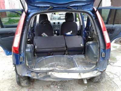

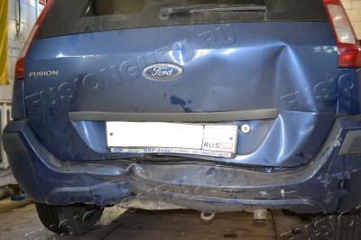

Приключилось вот такое несчастье.
Если не трудно помогите с определением меняемых запчастей, особенно по мелочквке.
Как я понял, надо
Дверь Багажного Отделения.....................1756576
Бампер задний без внешних молдингов....1508972
Панель задняя..........................................1217427
усилитель бампера...................................1306513
Вставка задней панели.............................1252260
Ниша запаски...........................................1349810

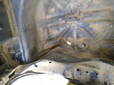

Еще пластик где ответная часть для замка багажника, не могу найти как называется.
И пластик на дверь багажника тоже
#13 Сообщение *Casper* » 02 сен 2015, 08:03
.05, а ниша запаски зачем? Вроде целая.
.05
Сообщения: 24
Зарегистрирован: 27 фев 2015, 19:18
Полное имя: .05
#14 Сообщение .05 » 02 сен 2015, 08:29
*Casper* писал(а):.05, а ниша запаски зачем? Вроде целая.
неа, там не видно, тут лучше
#15 Сообщение *Casper* » 02 сен 2015, 08:41
У меня это вытянули. Не покупал. Сгоняй к жестянщикам, уточни у них что именно надо покупать, а что вытянут.

Такой вопрос еще, раз уже с опытом, есть ли неоригинальные бампера и другие кузовные запчасти на фьюж?
#17 Сообщение *Casper* » 02 сен 2015, 13:15
.05 писал(а): есть ли неоригинальные бампера и другие кузовные запчасти на фьюж?
Опять же спроси жестянщиков. У нас повально не любят неоригинал. Грят "Лучше купи захудалый БУ оригинал, цопаный и коцаный, поправим и будет как новый". А неоригинал попадается не в размер, кривой. В итоге если по нему выставлять кузов, получается еще хуже, чем было после аварии. Так что лучше иди сразу к жестнящикам и спрашивай. А еще лучше покажи машину, скажи "Дайте перечень нужных к покупке запчастей". Опытные сразу скажут что надо что нет. Даже характер вмятин может влиять.
А вообще сочуствую. 2 составляющих задницы - это до кризиса было 25, че сейчас - даже страшно подумать. А если еще и тазик, да крышка.... ой блин.
Кстати, заодно. Просчитай расходы и если вписываешься, ставь фаркоп. Перед ним и правда дистанцию держат лучше. Боятся. По цене оно сродни усилителю, но последний возможно нужен будет (в моем случае был нужен, теперь лежит на полке) для выравнивая задницы.
И да, на разборках бамперы ищи сам. Или проси того, кому доверяешь. Очень много выдают за "как новый" весь перепаяный от и до. Я на такой нарвался. С виду все ок, а только прицелился под парктроник просверлись и оппа, дырочка малость побольше и неровная. тупо отвалился кусок.
