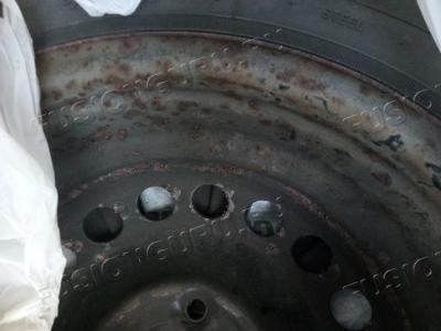

Всём привет! Зимняя резина на литье. Один из дисков лежал во влажном месте и покрылся ржавчиной. При это снаружи все ок. Подскажите, что с ним можно сделать?

Литой? Штамповка вроде.
masterf писал(а):Подскажите, что с ним можно сделать?
Пескоструй и покраска.

masterf, а это прям точно 'литьё'? По виду обычный штамп... :mda:
Вообще - пескоструй и краска. Ну или углошлиф и краска...

штамповка

fidel1970 писал(а):Литой? Штамповка вроде.
Пескоструй надоеще где то доставать .
Проще набор типа такого
Изображение Изображение
Кажется то, что нужно!
Написано эмаль...интересно если покрасить диск эмалью изнутри это на тормозной системе ни как не отразиться?

masterf писал(а): Написано эмаль...интересно если покрасить диск эмалью изнутри это на тормозной системе ни как не отразиться?
Не отразится , однако советую перед установкой каким нибудь маслицем помазать диск в месте соприкосновения , иначе трудно будет колесо снять при замене .
