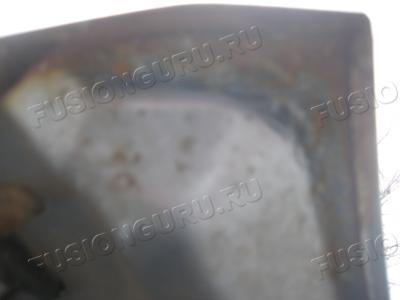

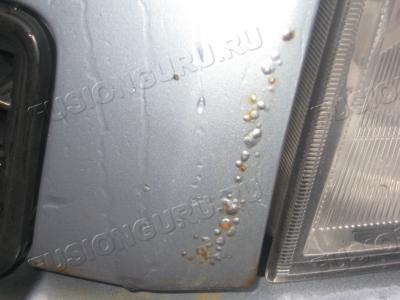

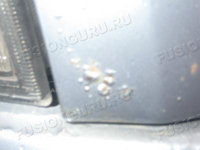

Добрый день. Машину брал б/у в апреле 2011 года. До меня был не сильный удар, произошла небольшая деформация капота. А сейчас образовалось ЭТО. Подскажите, пожалуйста, что с этим делать. Как я понимаю, ржавчина пошла изнутри в результате действий криворуких работников автосервиса. файлы:

Да, там на фото видно, что по деформации пошли пузыри, они как бы её трассируют.. - Только ремонт у хорошего мастера. И Бог Вам в помощь

Еще раз повторюсь-капот не красили (есть небольшие вмятины и неровно выставлены зазоры) , скорее всего ржавчина пошла в местах деформации после выравнивания капота тупо путем механических воздействий. Самое плохое, что ржавеет изнутри. как видно на фото пошли вздутия с внутренней стороны капота. Отсюда возникает вопрос - а есть ли смысл перекрашивать капот или коррозию можно как то остановить в данных местах?

3-е фото не чёткое. Под отбортовкой, под загибом листа обращённого в подкапотное, ржа уже рыхлая?
Разгинать же этот шов не будете? Тогда пролить Раст-Стоп-ом, это немного затормозит коррозию, но не остановит.
Снаружи, если вскрыть пузырики, то площадь корродирующего металла окажется в 1,5-2 раза больше чем площадь пузырей. С ними ещё можно бороться.
