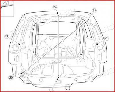

Нужны размеры:
Витара 1.6 2wd

Сан Саныч, размеры такие:
20-21=1236 мм
22-23=1085 мм
24-25=966 мм
Допуск на эти размеры +- 3мм

#13 Сообщение sansan » 12 окт 2013, 04:38
vab писал(а):Сан Саныч, размеры такие:
20-21=1236 мм
22-23=1085 мм
24-25=966 мм
Андрей, большое спасибо. :hat: А то у меня картинки открываются, а размеров нет. Предстоит ремонт кормы, на сфетофоре догнали :(
