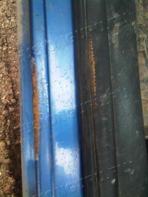

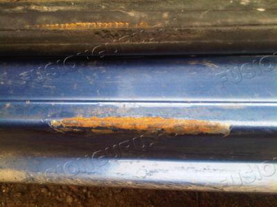

Доброй ночи.
Прошла зима, с ужасом для себя глядел на этот скол и образовывавшуюся ржу.
Я второй хозяин, при покупке скол не заметил. Как он там появился не ведаю.
На фото видно еще покоцанный уплотнитель.
Что посоветуете(вообще)? (в частности)Как очистить и законсервировать до появления денег?
Спасибо. С уважением.
UPD: Наверное куплю себе, после восстановления, накладки на пороги.

Kirit писал(а):Как очистить и законсервировать до появления денег?
Чистить непосредственно перед покраской. Сейчас поврежденные места хорошо промазать Мовилем. У меня на Классике таким методом сколы переживали с октября до июня.
Мазать прямо по ржавчине, но перед обработкой просушить.

Kirit писал(а):самостоятельно не сделать?(опыта нет)
Элементарно! Бутылка с Мовилем, кисточка - и вперед! Чем гуще, тем лучше. Излишки стекут по жаре, то, что нужно, останется.
Kirit писал(а):И какой "мовиль" брать? марку
Я брал "Мовиль-Цинк" просто из-за наличия цинкового порошка, который часть окисления будет брать на себя. Меньше дойдет до кузова.
Производитель какой-то российский. Бутылка 0.5 л типа такой.
Брал в ближайшем автомаге. Т.к. наносится не на десятилетия и что со слоем всегда видно визуально, то заморачиваться дороговизной и качеством антикора (Вальволин, Динитрол и пр) не нужно. Покажется, что много стекло и слишком тонкий слой - нанести немного снова вопрос 1-2 минут. Все, что от него требуется - хорошо удалиться перед покраской. Это происходит на-ура (Галоша и уайт-спирит - т.е. обычный "джентельменский набор" при подготовке поверхности к покраске). На Жигулях краска в тех местах лежит уже 5й год и не думает отслаиваться.
Добавлено спустя 15 минут 52 секунды:
P.s. Таким же способом консервировал свежие сколы до металла по морозу. Мовиль был налит в пузырек из-под лака для ногтей, выносился из дома под одеждой (он на морозе сильно густеет) и той кисточкой закрашивалось. Т.к. металл холодный, то зимой Мовиль ложился густой кашей толщиной миллиметра 2. Но эта "блямба" вполне неплохо держалась и свою функцию выполняла. Когда теплело, растекалась тонким слоем. Подтеки вокруг убирались бензином и уайт-спиритом, а поврежденное место спокойно дожидалось ремонта под слоем консерванта.

Я бы сейчас ржавчину зашкурил, а потом любую временную защиту, грунт-антикор.

Сергейsp писал(а):Да нет, зачищать нужно безжалостно по отношению к цинку
Ты пишешь про ремонт. Там, да, перед покраской, надо чистить хорошо и с запасом. А сейчас зачем? Чтобы потом еще большее пятно захватывать и портить заводское ЛКП? Т.к. под царапинами, наведенными сейчас, будет ржаветь. Сейчас задача одна - не дать сильно разрастаться. Для этого зачищать не надо, просто замазать.
Ну, и ремонтировать, естественно, не позже конца лета.

#13 Сообщение йож » 20 апр 2013, 14:51
Зачистить, обезжирить, грунтовать, зашкурить нулевкой, обезжирить, покрасить, полирнуть, обезжирить, лакировать, полирнуть. Три дня работы по часу в день, расходников на тышу рублей максимум.

Сергейsp писал(а):Где металл начал корродировать, не будет ждать до ремонта
Год-два до дырки обычно проходит. Если сейчас денег на полноценный ремонт нет, то лучше ржавчину не трогать.

#16 Сообщение alex57 » 20 апр 2013, 16:51
Doc Brown писал(а):Если сейчас денег на полноценный ремонт нет, то лучше ржавчину не трогать.
Тоже за это. Все равно перед ремонтом зачищать еще раз. А это, как уже замечено, только расширение зоны ремонта.
дедавова писал(а):Некоторые из перечисленных компонентов тянут далеко за тысячу..
Насколько понял, йож за ремонт своими силами.
Место незаметное, за дверью. Почему нет?
Сам подобное делал. Деньги только на ремкомплект, грунтовку, полироль (многоразовое использование всего) и пару наждачек. Т.е. меньше тысячи. В незаметном месте главное не красота, а прочность, т.е. обезжиривание и качество просушки слоев.

В 1000 не уложиться, но в 2000-2500 уже реально. Компрессор не нужен. Купить Садолин более-менее близкого цвета в аэрозольном баллончике - потом все равно накладки на пороги планируются. Это самое дорогое приобретение. Шкурка, грунтовка, обезжириватель (Галоша) и полировальная паста в сумме будут примерно столько же, сколько баллончик краски.
Добавлено спустя 4 минуты 55 секунд:
дедавова писал(а):А самое главное нужен минимальный опыт
Опыт как раз на таком незаметном месте и наберется.
дедавова писал(а): гараж приличный.
Такое место можно и на даче/в деревне, а то и во дворе делать. То, что на краску сядет несколько пылинок и песчинок, в данном случае ничего не испортит. В крайнем случае, на время покраски из полиэтилена сделать "шатер", прицепив его малярным скотчем к крыше, передней и центральной стойкам. Открытая дверь будет еще одной опорой.
