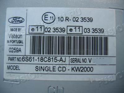

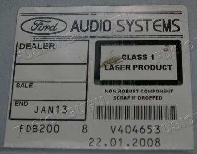

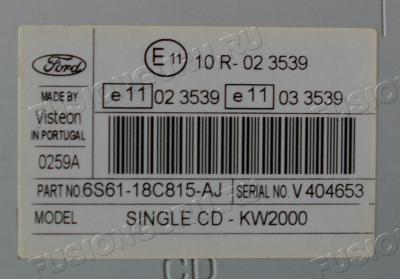

Здравствуете, уважаемые Фьюжиноводы. Тоже озадачился приобретением данного девайса. Долго читал эту ветку форума, и наконец, решил заказать в Питере. Устройство у меня 6000 CD (надпись под дисплеем), значит 6000CD-3, стикер “правильный” написано “Mage by Visteon in Portugal”, парт номер: 6S61... Выпуск 2008 январь. Получил от продавца ответ: К сожалению, на магнитолах серии 6s61 нет интерфейса для CD чейнджера. Адаптер не совместим с этой серией.
Я в раздумьях... Вы здесь пишете, что работает, он – что не будет работать. Где истина?

Истина еще мб в годе производства.
У нас с Фиделем 2007 год, у тебя 2008. За год производитель мог запросто "удешевить"
магнитолку, оставив стикер прежним. (или за полгода - у меня машина сентября 2007)
Мб попробовать потолковать еще раз с продавцом, сославшись на наши магнитолки.
И уточнить насчет года.

Разговаривал сегодня с продавцом по телефону – он тоже в глубокой задумчивости.. У меня магнитола выпуска середины января 2008. Интересно, по внешним признакам можно установить наличие этого самого интерфейса для CD чейнджера?.. ну там, разьемчик какой-нибудь дополнительный стоит... или это чисто программные/аппаратные изменения, не видимые на глаз? Никто не в курсе?

У мну 6S61... конца 2007 году ,игрушка работает нормально.Брал в Питере.

Думаю, конец 2007 от начала 2008 не сильно отличается, и работать девас скорей всего будет. А вас продавец не проинформировал что: К сожалению, на магнитолах серии 6s61 нет интерфейса для CD чейнджера..? Он ведь не спросил, какого года магнитола, а именно про 6S61 написал.. Дело в том, что я изначально, при заказе ему все стикеры обрисовал

Именно про год спросили, и дали пример двух стикеров (заказывали через Братск - ближе к Китаю
). Точно как на 5-й странице в сообщении DNK.

Внешне - тютелька в тютельку (как говорят лилипуты, присовокупляя).

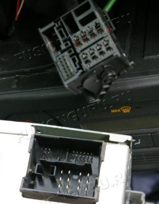

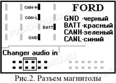

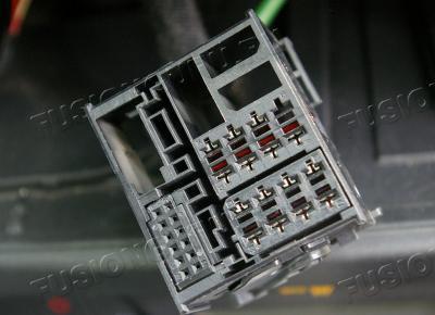

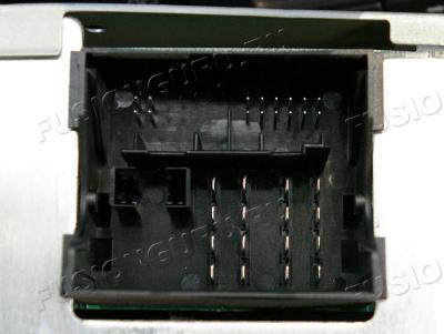

Судя по картинке с сайта http://trioma.ru/cost/ford-typeB.shtml обмен с внешним чейнжером происходи по шинам CAN-L и CAN-H, они там есть. По крайней мере провода к этим клеммам подведены.

Сегодня ездил, хотел купить эту приблуду, воткнули в магнитолу, а она не видит её
Part No: 8S61-18C815-AA 2008 г.выпуска. С таким номером работать не будет, проверено на мне... Придётся раскошеливаться на нештатную магнитолу+переходная рамка... вобщем на бабки попадаю... Завтра в Орёл ехать, думал с музыкой в достатке буду... ан нет!

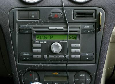

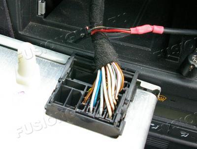

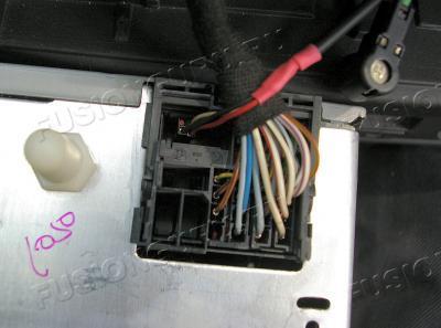

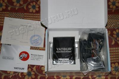

Сегодня пришел девайс, сразу же опробовал – все работает. Провода обмотал антискрипом, поместились за магнитолой легко, вот только разъем, который оказался на магнитоле, малость блтается – придется его куском поролона подпереть. Играет чудесно. Подрулевой работает.

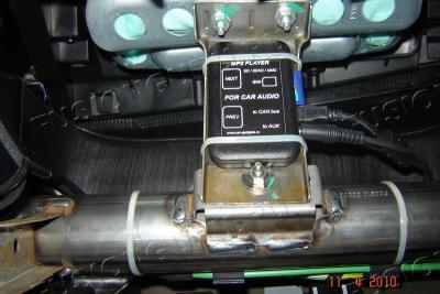

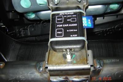

А я себе поставил вот такую приставку к нашей магнитоле:
Подключена к магнитоле через переходник. Управление папками и треками с рулевого переключателя. Номера папок можно выбирать с кнопок магнитолы. Прослушивание с приставки включается простым переключением магнитолы в режим AUX.

НачТех, тож не плохо.
