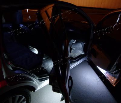

установил подсветку в двери. потрачено - 2.5 метра кабеля двухжильного + 15 см светодиодной ленты на каждую дверь. Самое сложное было провести через гофру кабель. Для этого я не снимал полностью обшивку двери, достаточно снять динамик и получить доступ к выходу из гофры. Гофру снимал с розетки и вставлял туда длинную отвертку со стороны розетки, на конец отвертки наматывал провод изолентой(тут надо изловчиться) и так вытаскивал. Ленту крепил к металлу внизу на ее же клей, все держится отлично, двери закрываются, ничего не задевает(зазор между порог и дверью есть, и этого хватит для ленты). Подключал все ленты к переднему плафону, ибо к заднему не подобраться. Обшивку снимал хоть и аккуратно, но где то пистоны пластмассовые поломал, в итоге кое где обшивка болтается, надо бы закупить пистоны и исправить. А так по делу все.
Re: Подсветка зоны посадки: пишу себе "туду" небольшой..
#106 Сообщение Сергейsp » 29 июн 2013, 22:36
Slimer, не всё, фото забыл ;)

Такс, светодиодной ленты у меня еще осталось, думал подсветить чисто под ноги в салон, но тут я смотрю на дверях более целесообразно, так как светит судя по фотам и в салон под ноги и на зону высадки из авто.
Теперь вопрос какие у нас концевики в замках: замыкающиеся или размыкающиеся?
Мечтаю о запитке с них лент, чтоб при открытии на каждую дверь отдельно загоралось :rolleyes:
