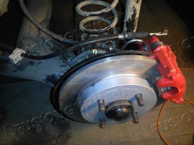

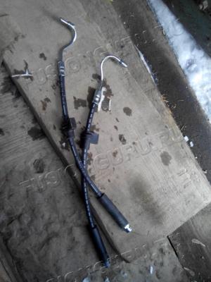

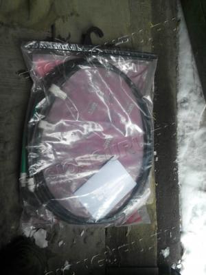

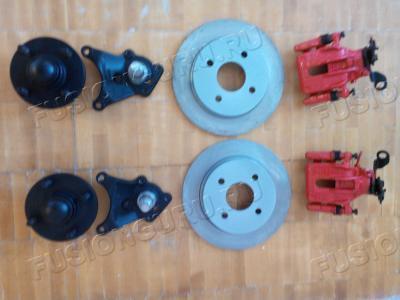

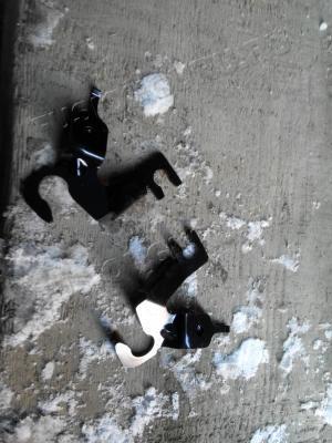

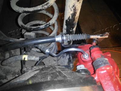

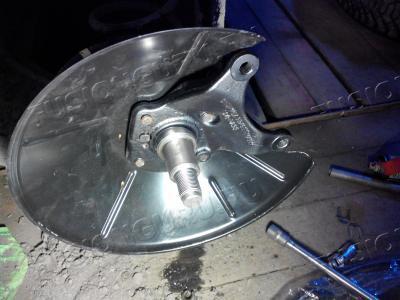

Установил ЗДТ. Опыт уже ранее описывался другими участниками форума, но хотелось бы уточнить некоторые нюансы, может кому пригодится. Комплектующие можно брать как от Fiesta ST150, так и от Focus 1. Оси, ступицы, кожухи, суппорта и тормозные диски иденьтичны. Правда у меня есть сомнение по поводу привода ручника у Focus 1, могут не подойти тросы. нужно проверить. Что касается остального, то у меня оси и ступицы от фокуса, а суппора и диски от фиесты, и все замечательно стыкуется. Также надо купить новые трос ручника, например TRW GCH421, тормозные шланги K&K FT0147, FT0148, и кронштейны крепления тросов ручника FORD 1 339 796, 1 339 797. Установка проходит без особенностей, на штатные места.

Коды на детали с которыми можно ошибиться, я привел выше. С остальным ошибиться невозможно. Выбирай в каталоге в конфигураторе двигатель 150 сил и иди в разделы задние дисковые тормоза и задняя подвеска, там все и найдешь. Самое простое найти в разборе Фокус 1 с ЗДТ, ну и на Ebay полно запчастей для ST 150, только покупать надо через посредников, а то многие в Россию не высылают, да и пересылка будет сильно дешевле. Что касается переда, то тут выбираем суппорта для дисков 278 мм ну и диски соответственно, все больше ничего не надо.

Новые следует покупать только диски, шланги и тросы, все остальное б\у, а так конечно нерентабельно. Хотя люди тратят приличные деньги на 17 колеса с низкопрофильной резиной, а задние барабанные тормоза сразу уменьшают "эффектность".
