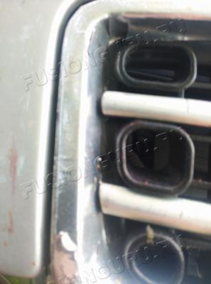

sergey23 писал(а):Пошёл колдовать над решёточкой.
Пошел по пути ZanZag. Сверло - 1мм, проволока - 0,8 мм.
Плюсы:
- надёжность крепления. Все-таки клееное и паяное (за исключением дихлорэтана, но у меня его не было), даст трещины и отломается.
- простота и доступность материалов.
Минусы:
- чтобы снять хромированную окантовку, приходится нарушить крепления. Как аккуратно не пытался, но 2 защёлки сломались, остальные сохранил тем, что срезал распорные пеньки. Конструкция крепления окантовки одноразовая и не позволяет снимать её.
- после того, как окантовка изгибалась при снятии и установке, в некоторых местах вспучился хром. Посмотрим, что с ним будет дальше.
- если проволока жесткая, сталистая, то закрутки мешают окантовке плотно сесть на место. Поэтому если и использовать стальную проволоку, то что-то вроде военной контровочной - 0,5 мм.
Посадочное место не формировал. Высоту и ровность обеспечивают витки проволоки вокруг болта. Проволоку обвивал вокруг болта не прямо, а крест-накрест.

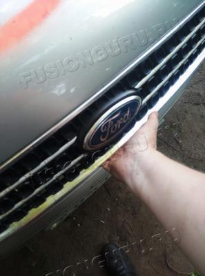

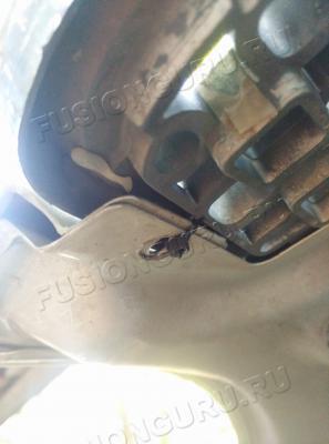

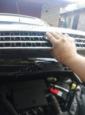

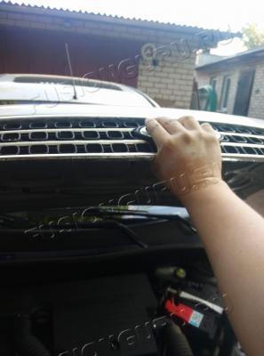

А я сделал проще. Надоело мне клеить и вкручивать. Продырявил и затянул
Чтобы сфотать, я капот держу за решетку
Ну и напоследок
открываю капот за решетку. Проблем нима. Уже давно.

Нет. Просто сделал 2 дырки одну из родной дырки, другую рядом и перетянул хомутом. С тех пор не знаю проблем открыть и закрыть капот.
