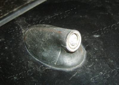

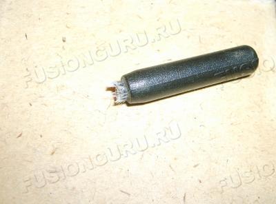

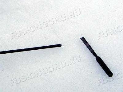

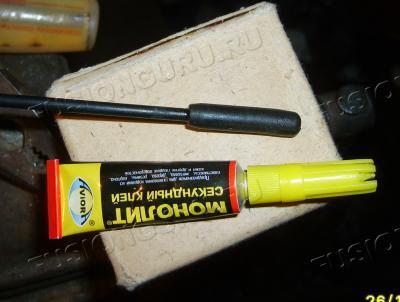

У меня случилась такая же беда --- купил машинку поздней осенью и по высоте в гараж тока-тока проходила. Но выпал снег и антенна "в минус".
1. Переломил.
2. Отломил.

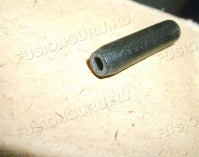

Кончик антенны отрезал ножовкой по металлу,
лишнее убрал, подровнял
Затем высверлил из наконечника антенны отломаный кусок - вначале прошёл сверлом диаметром 2.0 мм, а затем сверлом диаметром 4.0 мм.
Немного клея и физического воздействия и .......

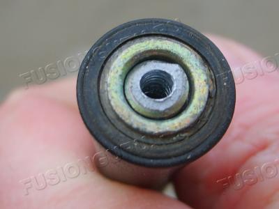

Затем сверлом диаметром 2.5 мм. просверлил отверстие в отломаной резьбе в антенне
и выкрутил отломаный кусочек резьбы вот такой штуковиной (как называется не знаю - выглядит ка метчик, только конусный и с обратной резьбой)
Потом открыл водительскую дверь, постелил на порог тряпоку -да потолще, а на крышу тряпочку - да помягче. Встал на порог ножками и аккуратно, вначале сверлом диаметром 2.5 мм., а затем сверлом диаметром 4.7 мм. просверлил отверстие, глубиной примерно 18 мм., в кронштейне крепления антенны. Метчиком 6.0 мм. нарезал в сломаном кронштейне резьбу, затем вкрутил шпильку (примерно 20 мм. длинной).
И наконец-то прикрутил антеннку но место. Получилось немного короче - но теперь не боюсь выезжать из гаража! Изменения качества приёма радиостанций я не заметил...

Собственно говоря, все действия абсолютно правильные, вот только:
Да, в общем-то, и совсем без антенны прием устойчивый даже за городом (10-20 км).
- можно было обойтись и без "тряпочки", сняв основание антенны с крыши (предварительно сняв водительский плафон). Тогда можно спокойно сверлить-нарезать в домашних условиях.mix1913 писал(а):Потом открыл водительскую дверь, постелил на порог тряпоку -да потолще, а на крышу тряпочку - да помягче. Встал на порог ножками и аккуратно, вначале сверлом диаметром 2.5 мм., а затем сверлом диаметром 4.7 мм. просверлил отверстие, глубиной примерно 18 мм., в кронштейне крепления антенны. Метчиком 6.0 мм. нарезал в сломаном кронштейне резьбу, затем вкрутил шпильку (примерно 20 мм. длинной).
Я ставлю зимой, когда езжу только в городе, антеннку длиной сантиметров 10 - нормально работает.mix1913 писал(а):И наконец-то прикрутил антеннку но место. Получилось немного короче - но теперь не боюсь выезжать из гаража! Изменения качества приёма радиостанций я не заметил...

Снимать плафон, снимать онование антенны, закркплять где-то основание антенны для сверления и нарезки резьбы, затем установка назад на машину ------ это как минимум лишних минут 40, а то и час работы.
Добавлено спустя 33 минуты 31 секунду:

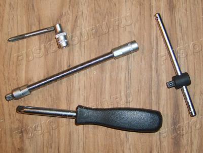

Сверлил я обычной электродрелью -- управился минут за 5, а резьбу нарезал и того меньше - минуты 2, самое большее 3 -- основарие для антенны из какого-то аллюминиевого сплава и резьба режется легко.
А нарезал я вот такой приспособой -
По порядку, слева на право:
- метчик на 6 мм.
- торцевая головка на 5 мм.
- гибкий стержень (можно карданчик)
- ручка отвёртки
- вороток
- метчик на 6 мм.
- ручка отвёртки
- вороток

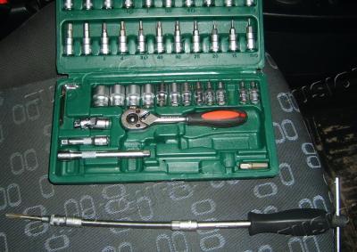

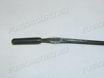

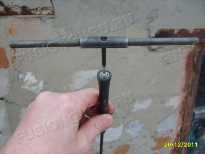

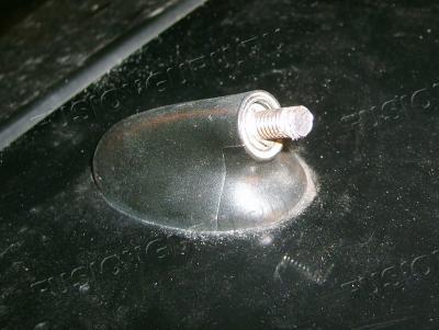

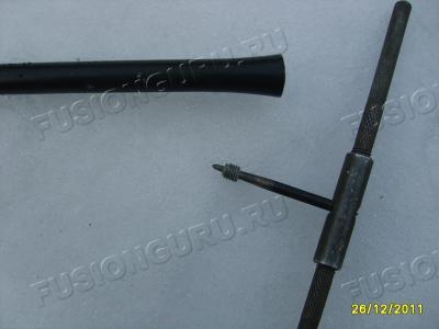

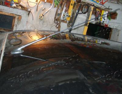

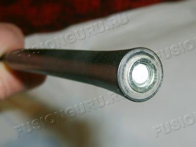

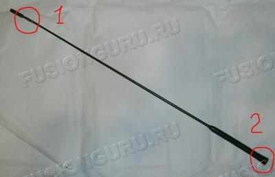

я делал следующим образом. С начала хотел в маме и папе сделать врезки на меньший диаметр и поставить шпулю - увы, с дюралкой не получилось. в итоге - снял пластиковый чехол над резьбой у мамки. Вся резьба проржавела обалдеть. по новой прогнал резьбу. у Папки просверлил все же отверстие, сделал на М6 резьбу, отрезал на пластиковом кожуху 5 витков. соединил мамку с папкой и все работает)
увы, фото не могу вставить, т. размер больше 512 кб

добавляю фото
Отправлено спустя 28 секунд:
2
Отправлено спустя 21 секунду:
3
2
3
- Сообщения: 410
- Зарегистрирован: 16 июл 2015, 16:50
- Полное имя: Игорь
Антенна - отломил...
4
Отправлено спустя 34 секунды:
5
Отправлено спустя 26 секунд:
6
5
6
