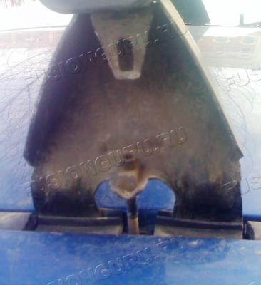

kasser писал(а):нужно нижние кронштейны переделать.
Вот, об этом и думаю...
Скорее всего надо будет согнуть под 90 градусов вот эту часть кронштейна...
... и залить его компаундным клеем прямо в желобке, предварительно обрезав резинку и чем-нибудь ограничив растекание клеящего состава.

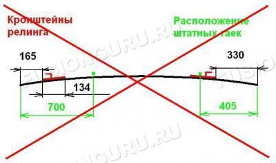

Расстояние от кормового края желоба до крайней точки заднего кронштейна = 16,5 см (согласно мануала).
От лобового стекла до крайней точки переднего кронштейна = 33 см.
Длина кронштейна = 134 мм.
Всё правильно? Со штатными вварными гайками ничего не путаю?

fidel1970 писал(а):Расстояние от кормового края желоба до крайней точки заднего кронштейна = 16,5 см (согласно мануала).
Как помнится 40,5 см. от переднего края и 70 см. от заднего.
как тут написано. /go.php?url=http://www.fusionguru.ru/articles.php?article_id=153
Получится переднюю стойку на штатное место поставить? Есть возможность на 7 см назад сдвинуть?
Если нет то на один релинг или цельная труба длиной равной длине релинга, либо два отрезка. передний короткий ~ 10 см. а задний подлиннее сантиметров 60. Но я бы именно на целую трубу нацелился. Жесткость крепежа однако.
Сколько у нас по ширине желоб? Сантиметра 2?
Труба профильная квадратная изготовлена по ГОСТу 8639-82 и ТУ 14-105-566-93, а прямоугольная - по ГОСТу 8645-68 параметрами от 10х10 до 200х200 с толщиной стенки от 1,0 до 12,0 мм.
20х20х1,5 6м
правда цену нашел только за тонну. 35 т.р. :smirk:
Есть только один вопрос. Возможно ли эту трубу такой длины согнуть по профилю крыши?

Мдя... А стоит ли заморачиваться с мощной крепежной основой, если места креплений самих дуг к кронштейнам большим усилием не наделены?
Все-таки надо попробовать сначала с клеем поэксперементировать...
Сообщения: 16787
Re: Релинги на Форд Фьюжн
#115 Сообщение Dima! » 18 май 2011, 11:35
fidel1970 писал(а):места креплений самих дуг к кронштейнам большим усилием не наделены
Разве? Там же болты. Штатный практически таким же болтом на кузов крепится.
#116 Сообщение fidel1970 » 18 май 2011, 11:52
Дима, штатный крепится к основанию с подкрышевым усилителем, а кронштейны этих турецких релингов жестянка тонкая суть.
