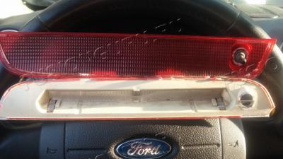

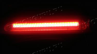

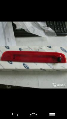

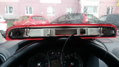

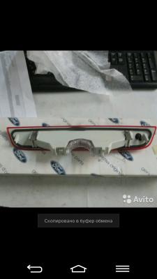

Было:
Стало:

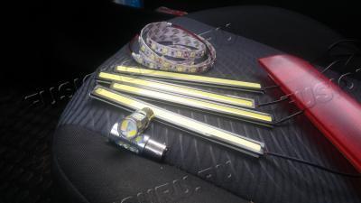

купил по случаю новый стоп сигнал (всего за 76 рублей кстати)
и от безделья и рукочёса решил модифицировать старый.
Запчасти как раз прислали Китайцы

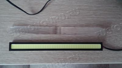

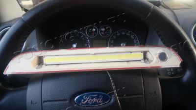

Разломал старый стоп фонарь и изучил его содержимое
Примерил светодиодную планку и она идеально подошла на место штатного рассеивателя
Собрал, проклеил, сейчас сохнет. Завтра попробую на машине и решу какой вариант лучше: новый штатный, либо модифицированный старый....
новый штатный
Сообщения: 42215
Re: Светодиоды в центральном СТОП сигнале

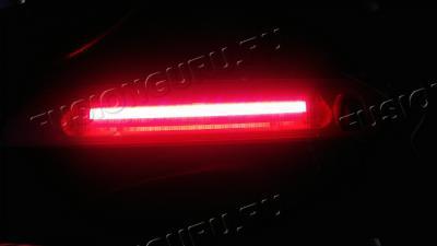

#102 Сообщение *Casper* » 02 авг 2016, 11:40

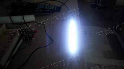

Класс, еще бы капельку теплоты в свет диода. Слишком синючий он.

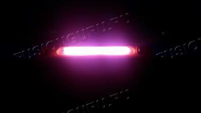

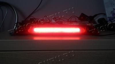

#103 Сообщение Antigen7 » 02 авг 2016, 11:56
Ну и фото по разному цвет передает. По ощущению - цвет ближе к малиновому.
Вот ещё пара фоток.
Сообщения: 42215
#104 Сообщение *Casper* » 02 авг 2016, 11:57
Antigen7 писал(а):По ощущению - цвет ближе к малиновому.
Ну синючесть и дает уход в фиолет, а это малиновый цвет в сочетании с красным светофильтром. Так что все нормально фотик передает. По чесноку.

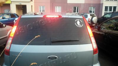

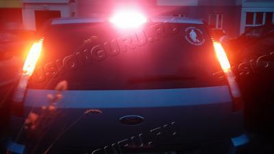

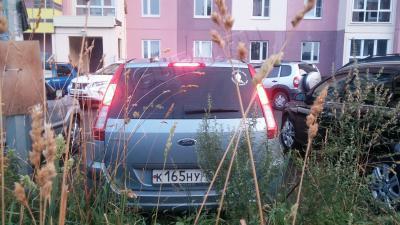

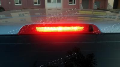

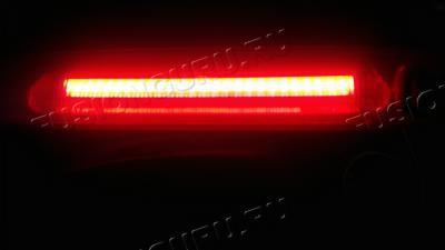

#105 Сообщение Antigen7 » 03 авг 2016, 19:42
Сегодня попробовал "изделие" на автомобиле.
Если честно - цвет не очень понравился!
Сейчас стемнеет попробую в темноте сфоткать.
Сфотографировал в сумраке
Не заметить такой стоп сигнал взади едущим просто невозможно. Даже слепит немного. Но цвет всё таки малиновый.
Сообщения: 16758
#106 Сообщение Dima! » 04 авг 2016, 09:52
Antigen7 писал(а): Даже слепит немного
Представляю как жутко это будет выглядеть в дождь. :(

Antigen7,
Так ты туда COB полоску вставил? Она ведь красного цвета изначально? На сколько ватт?
Antigen7
Сообщения: 109
Полное имя: Антоха

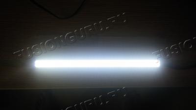

#108 Сообщение Antigen7 » 04 авг 2016, 10:53
SotM, я разломал сам фонарь, отделил красный катафот от основания.
Светодиодная лента идеально по размерам встала на место внутреннего рассеивателя.
Он на фото сверху над лентой.
Сама лента ярко белого свечения.
12v
Сообщения: 42215
#109 Сообщение *Casper* » 04 авг 2016, 11:31
Теплый нужен. 3700К который. Тогда свет будет корректнее. А на фото у тебя 6000-6500К.

Antigen7 писал(а):Светодиодная лента
Лента?! Я в упор не вижу ленту, вижу только жесткую полоску (bar), с алюминиевой подложкой.
Мощность то какая?
Antigen7
Сообщения: 109
Полное имя: Антоха
#111 Сообщение Antigen7 » 04 авг 2016, 12:25
SotM, на сайте продавца написано "17см светодиодная лента для автомобилей. 100% водонепроницаемая. Габаритные огни."
Из характеристик - только это!
SotM
Сообщения: 942
Полное имя: Тень разума
Откуда: Ростов-н/Д
#112 Сообщение SotM » 04 авг 2016, 13:25
Светодиодная лента это вот такое чудо:
А то что у тебя явно не лента, это хотя бы ясно из названия.
К тому же, как это получается у продавца название на русском языке, а характеристики на английском. Шо за продавец такой?
Хоть этот сигнал не будет долго светить, но я бы придумал небольшой радиатор для 6 ваттной полоски. Да там может и не быть 6-ти ватт.

SotM писал(а):Светодиодная лента это вот такое чудо:
Дык я как бы в курсе - такая у меня тоже в наличии... ;)
Просто для упрощения восприятия - siamese type COB lamp beads, назвал светодиодной лентой. :hat:

COB - это chip on board. Чип на плате. Это скорее всего алюминиевая пластина с наклееной светодиодной лентой. Пластина является и теплоотводом и жестким основанием.

ANG писал(а):Это скорее всего алюминиевая пластина с наклееной светодиодной лентой. Пластина является и теплоотводом и жестким основанием.
100% верно!
