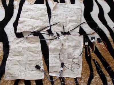

maxs-vd писал(а):Вновь озадачен подогревом сидух. Так как кнопки емели не подходят по высоте, да и комплект по цене завышен. Решил я приобрести подогрев сидений ВАЗ ВАЗ 2113-2115
А он с регулятором? Или это просто нагреватель. Какая мощность? Я бы туда как у Форда запихнул их таблетку или просто пришил бы сзади и подключил бы. Таблетку подобрал бы по температуре, прямо под мой любимый зад.
Заодно - защита от перегрева и по току. Если не ошибаюсь, поправьте.

Arsen писал(а):А он с регулятором? Или это просто нагреватель.
Я сам пока не знаю в инете пишут
Штатный подогрев сидений ВАЗ 2110 имеет надежную конструкцию (что весьма странно для ВАЗ :) ), которая может работать много лет без поломок. Размер штатных нагревательных элементов ~25х30см. Для подогрева используются нити.
В обогреватели встроены терморегуляторы электронагрева сиденья. Замыкание контура терморегулятора происходит при температуре поверхности сиденья 25 +-5С, а размыкание при нагреве до 31 +-4С. Разность температура между размыканием и замыканием контактов встроенного терморегулятора должно быть не менее 5С.
SHAMAN писал(а):А чем не устраивает просто через кнопку, при включённом зажигании?
Да хотелось по проще также как обогрев стёкол и зеркал устроен.

Куплен набор ВАЗ 2113-2115 за 815р
Два реле и предохранитель покупался отдельно
Предварительный тест перегрева не зафиксировал, или не хватает мощности или стоит регулятор температуры :unknw:

Arsen писал(а):Значит электроника там есть, кто-то писал размыкатель.
Нефига там нет, проверил ампераж от акб 6.5А на заведённую 7.5А минуть десять ждал пока вырубятся не отключились, а вот провода на тестере нагрелись сильнее :mad: слабо они греют вот даже и не знаю прогреют они штатный и дополнительный чехол? Кстати сколько штатный подогрев ампер берёт?

Arsen писал(а):Мой фордовский 100 Ват.
Это на одно сиденье?
У меня получается все четыре потребляют 90Ват. С такой нагрузкой и релюхи наверно не нужны?

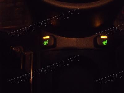

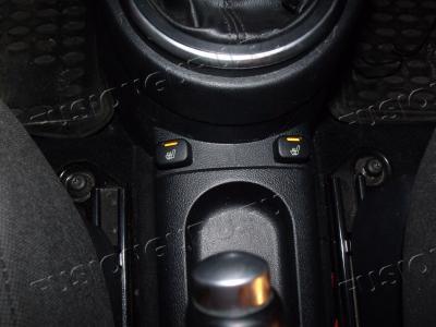

#131 Сообщение maxs-vd » 22 авг 2012, 21:30
Запаковал подогреватели в подушки, в спинке что-то не охота всё-равно в куртке ездию, пока подключил времянку для теста через прикуриваттель, релюхи тоже ставить не буду, и вообще зря их купил -200р :mad: кнопки продаются в любом магазине и стоят копейки, проверил вроде так рукой щупаешь чехлы холодные, а садишься блин тепло одному месту, прям до обалдения (кайф)!
Кнопки буду врезать между сидений в районе ручки переключения передач.

#133 Сообщение *Casper* » 24 авг 2012, 23:12
Ухты, красавчик.

Не понял... а регулируемый попогрев (типа как на Емеле УК-2) разве не удобней? :mda:
Re: Подогрев сидений своими руками 2
#135 Сообщение maxs-vd » 24 авг 2012, 23:23
fidel1970 писал(а):Не понял... а регулируемый попогрев (типа как на Емеле УК-2) разве не удобней? :mda:
Куда их ставить?
По большому счёту регулировка не нужна :rolleyes:

#136 Сообщение *Casper* » 24 авг 2012, 23:24
Не, реально шикарно. Кнопки-то где взял?
#137 Сообщение maxs-vd » 24 авг 2012, 23:26
*Casper* писал(а): Кнопки-то где взял?
Сообщение 124 всё в комплекте кроме релюх.
