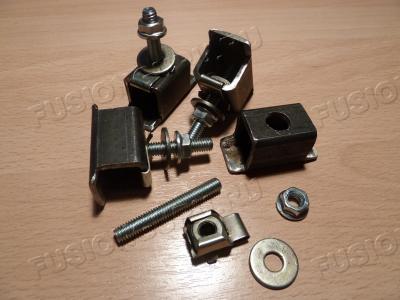

#127 Сообщение fidel1970 » 24 май 2011, 21:36
Ну, чо? От сварки отговаривать будете?
А то приварю ведь... ей Богу приварю... :crazy:
Вот и самодельные крепления уже изобразил:
Сообщения: 16788
Re: Релинги на Форд Фьюжн
#128 Сообщение Dima! » 24 май 2011, 21:49
fidel1970 писал(а):Вот и самодельные крепления уже изобразил:
А ведь ты их явно из трубы выпиливал. Чего тогда вариант со штатным креплением не сделал? Варить\не варить и вопрос бы не встал.

Дим, перебрал в башке все возможные варианты крепления на трубку/пруток квадратного сечения.
Не получается с сопроматом подружиться... "колокольня один хрен грохнецца"!
Никакой 3M скотч не обеспечит той жесткости крепления, чтобы притянуть релинг к крыше.
Плюс ко всему возникает проблема маскировки трубки в желобе крыши резиновым молдингом.
Мониторинг авторынков положительных результатов в этом направлении не принёс.
Разборка обивки крыши, с последущей установкой закладных пластин всё равно предполагает сверление, а значит дополнитнльные хлопоты по герметизации...
Да и не стоит по-большей части "декорация" таких усилий. :nea:
А вот перспектива грохнуть сзадиедущему люминевой палкой по стеклу весьма озадачила. :eek:
Потому и решил - воспользоваться полуавтоматической сваркой.
Trjm писал(а):качество сварки на таком тонком листе метала будет слабенькое.
В желобке двойной свёрнутый лист. Уже как усилитель, имхо.
Ржавчину предупредим антикором.

Я согласен с Каспером, что переделки должны предусматривать возможность возврата к первоначальному состоянию. В твоем случае это будет дорого стоить.
#134 Сообщение fidel1970 » 25 май 2011, 05:25
Возврат к первоначальному состоянию такой же, как при установке штатного багажника - замена резинового молдинга желобка на целиковый.
Ну, может подрезать его изнутри в местах установки кронштейнов. ;)
Все уже обмозговано. Главная заковыка со сваркой... смогу ли приварить без сильного прожига.
Трубка квадратного сечения из которой изготовлены крепления, как раз 20х20, в желобке утонет заподлицо.
Сообщения: 16788

#135 Сообщение Dima! » 25 май 2011, 08:19
fidel1970, Cам себе противоречишь.
fidel1970 писал(а):Плюс ко всему возникает проблема маскировки трубки в желобе крыши резиновым молдингом.
fidel1970 писал(а):Трубка квадратного сечения из которой изготовлены крепления, как раз 20х20, в желобке утонет заподлицо.
#136 Сообщение fidel1970 » 25 май 2011, 08:28
Dima!, ты недопонял.
Скрыть четырехсантиметровые куски трубки, вырезав нижнюю часть штатного резинового молдинга - это не то, что закрывать трубку по всей длине. ;)

fidel1970 писал(а): это не то, что закрывать трубку по всей длине.
Вариантов просто масса. Ты недодумал. Самый простой не скрывать, а просто их (трубы) покрасить Изображение
Хотя можно и кузовной эмалью.
Если обязательно хочешь сверху закрыть, то молдинг не обязательно резиновый. Можно тонкий пластик. Это же крыша. И не только на авторынке. Сантехнику мониторил?
Добавлено спустя 3 минуты 4 секунды:
LipSer писал(а):а на этот вопрос можно увидеть ответ?
Он почему то решил что сварочная прихватка к тонкому листу будет держать крепче чем винт М8 рассчитанный на нагрузку как минимум в 50 кг.
