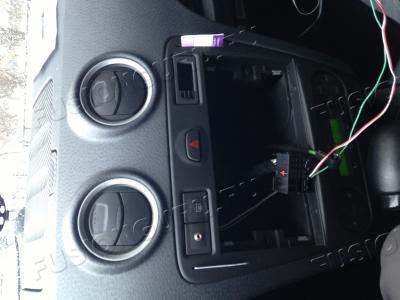

#133 Сообщение Michail 575 » 24 мар 2013, 01:15

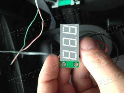

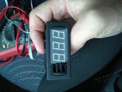

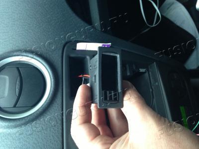

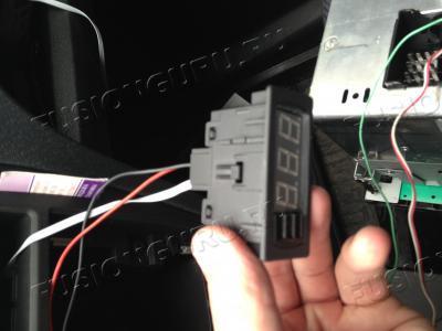

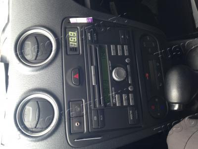

вот теперь начал
продолжим))это то что я получил по почте))недавно ктото писал о таком))
про аукс))
продолжим
на коленке плюс натфиль))

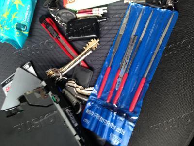

Добавлено спустя 4 минуты 33 секунды:

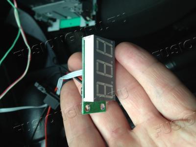

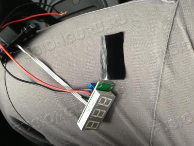

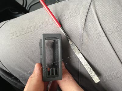

теперь инструмент
сам девайс
вот так подошло))))
Добавлено спустя 5 минут 32 секунды:
точно как родной))

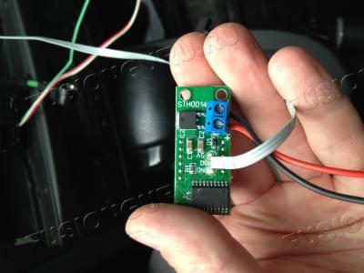

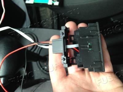

вот
так

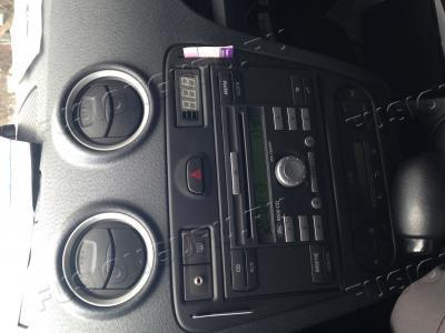

Добавлено спустя 11 минут 32 секунды:

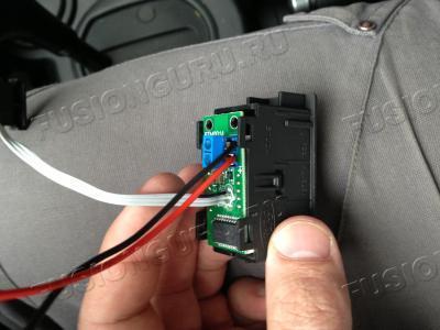

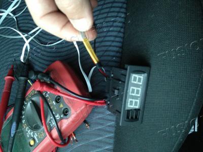

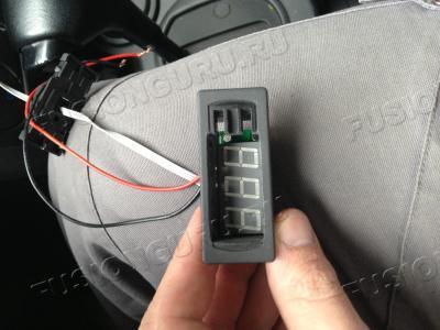

на подследней фотке датчик (на 3 метровом проводе датчик жолтого цвета))
каспер подскажи я знал что не так ))) ПОДКЛЮЧИЛСЯ к кнопке аварийке

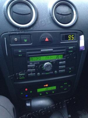

вот так

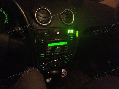

Добавлено спустя 10 минут 54 секунды:
так получилось))
это включен (( я расстроен

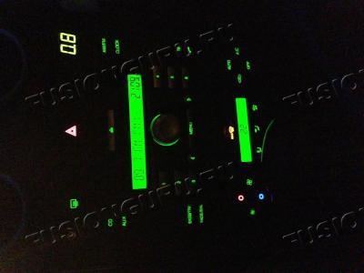

так выглядит когда темно)
Добавлено спустя 12 минут 12 секунд:

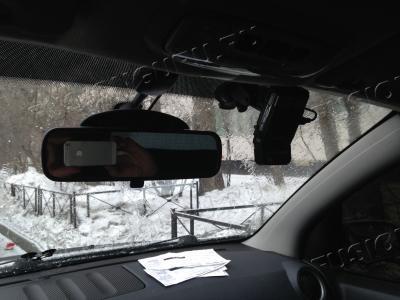

светит в глаз((((

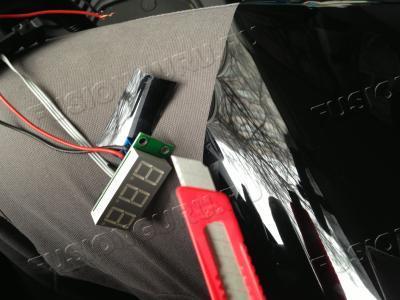

но я решил вопрc)
тонировочка ))) пятерочка обрезки из ближайшего бб авто
это про аукс
Добавлено спустя 7 минут 26 секунд:
так
Добавлено спустя 10 минут 36 секунд:
тонировочка))
вот такая погода

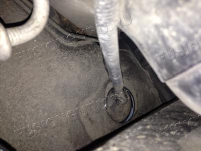

нашел дырку под капот))
и использовал))

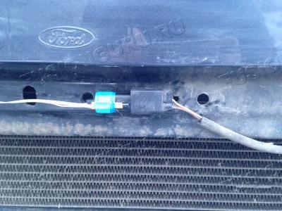

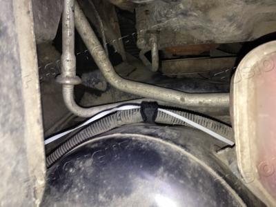

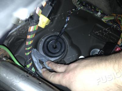

вот так использовал
Добавлено спустя 14 минут 51 секунду:

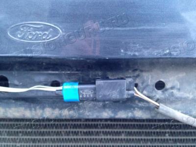

под капотом
И мое удивление не знало границ когда за номером я обнаружил датчик))ну и приколхозил свой))
Добавлено спустя 17 минут 17 секунд:
но с таким расположением датчика ,с началом движения заметно холодало))) по этому немного перевернул
И вот все готово)) так выглядит днем
а так вечером
ГОТОВО

#136 Сообщение Antigen7 » 24 мар 2013, 11:54
Michail 575 писал(а): И мое удивление не знало границ когда за номером я обнаружил датчик))ну и приколхозил свой))
А врать не будет там? Радиатор же рядом.

#137 Сообщение Michail 575 » 24 мар 2013, 12:02
Уважаемые гуру подскажите как так датчик под номером был а индикации нет ?и куда идут провода от датчика может было бы проще подцепится в салоне а не тянуть новый датчик(который походу врет (((( когда машина стоит температура растет))
надо наверное как оригинальный датчик прятать в пластиковую герметичную коробочку?)кто что подскажет)
Re: Индикатор напряжения из монетодержателя!
#138 Сообщение fidel1970 » 24 мар 2013, 12:05
Michail 575 писал(а):под капотом
Я бы посоветовал уложить всё-таки проводочек в гофру.
Перепады температур там приличные...
Michail 575 писал(а):И мое удивление не знало границ когда за номером я обнаружил датчик
Это заглушка. :)
Antigen7 писал(а):А врать не будет там? Радиатор же рядом.
Я перелопатил кучу информации по этому вопросу... и пришёл к выводу, что в ФМК не все дураки работают. :smirk:
Это самое удачное место расположения датчика внешней температуры.
#139 Сообщение Antigen7 » 24 мар 2013, 12:07
Michail 575 писал(а): как так датчик под номером был а индикации нет ?
Это датчик климат контроля.
Michail 575 писал(а): может было бы проще
Может лучше найти другое место для термодатчика? Ниша под крылом например.
#140 Сообщение Michail 575 » 24 мар 2013, 12:16
ДА ВРЕТ но это родное место датчика ( и у нас и у мерсов думаю немчура не может ошибаться))
Добавлено спустя 4 минуты 32 секунды:
Это заглушка. :)
уважаемый Фидель это точно датчик он 1 в 1 как на моем втором фьюже(точнее теперь жены)))контакты и все такое ))надо бы их местами поменять поэксперементировать))
Добавлено спустя 2 минуты 46 секунд:
гофра хорошо ))) но на улице дубак )
теперь я знаю какая погода за бортом)))
