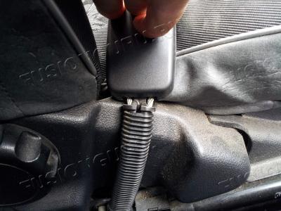

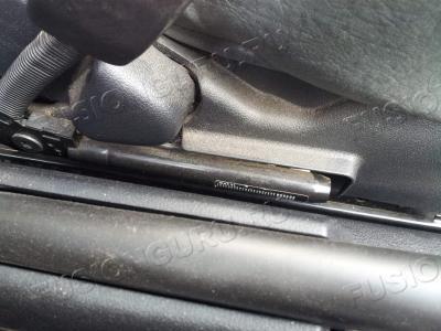

fidel1970 писал(а):В замке нет пиротехнического устройства. Оно на катушку ремня подключено...
Ты больше никому это не скажи. А то я тебе пиропатрон на замке покажу ;)
SAnat писал(а):Я полагаю надо искать 12V 40А ?
Любое вообще, там току 200 мА максимум. Можно и герконовое всандалить, я с таким года полтора проездил, пока линзы не поставил нормальные, с тех пор перешел на ДХО.
Кстати, китайские - да, ломаются и синие, а вот нормальные германские светят превосходно и ресурс реальный. Правда и цена совсем не 3000 :)
Re: Евросвет от Каспера
#158 Сообщение fidel1970 » 21 апр 2012, 05:00
*Casper*, показывай пиропатрон в замке!!! Я его там не нашёл!!! :ooo:
Сообщения: 42213
#159 Сообщение *Casper* » 21 апр 2012, 17:52
fidel1970 писал(а):*Casper*, показывай пиропатрон в замке!!! Я его там не нашёл!!! :ooo:
Странно, фигово искал видно
Тросики
Пиропатрон
А катушку я как-то разбирал - вполне обычная без наворотов катушка.
#160 Сообщение fidel1970 » 21 апр 2012, 17:55
:eek:
Пиропатрон видел... тросики... не видел. :mda:
Теперь всё понятно. Я был неправ!
