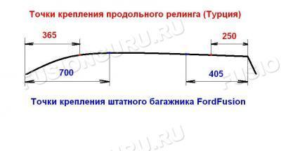

Добавлено спустя 23 часа 36 минут 30 секунд:
Чего-то накосорезил тут с размерами... :pardon:
Вот, правильные точки крепления:
