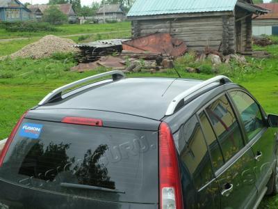

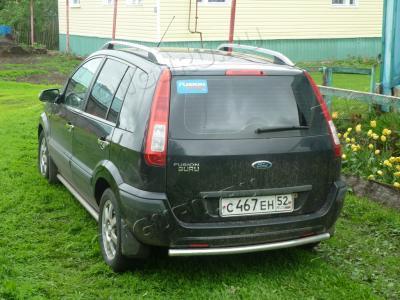

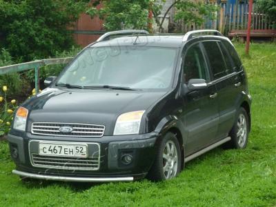

#177 Сообщение fidel1970 » 04 июн 2011, 19:30
Ну...
Вообщем, как-то так...
[table][tr][td][/td]
[td][/td][/tr][/table]
Чем-то на Астерикса стала похожа. :smirk:
Посмотрим Послушаем, как свистят на скорости... :)

#178 Сообщение Doc Brown » 04 июн 2011, 19:34
Дима, молодец!!!! :bravo: :bravo: :bravo:
Рейлинги установлены на 6 баллов из 5 возможных! :up:

#180 Сообщение fidel1970 » 04 июн 2011, 20:05
Спасибо, друзья!
Всё благодаря Вашей помощи, критике и участию. :hat:
Ну, чего... попробуем найти им кроме эстетического ещё и практическое применение? :rolleyes:
Запас прочности креплений позволяет установить на релинги съёмный багажник. Мало ли чего туда-сюда перевезти понадобиться. ;)
Давайте что-ли поперечины пошукаем...
