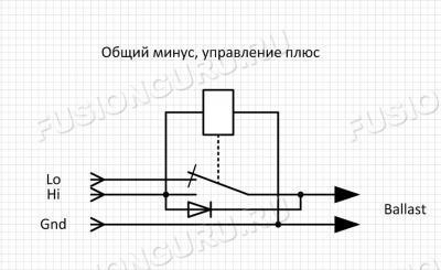

Еще вариант разводки проводов по фаре. Свой контроллер шторки.
Схема контроллера проста до безобразия
Диод только исключает жесткое мерцание при мигании. Можно поставить 2 диода, тогда совсем классно станет. Можно вообще не ставить.

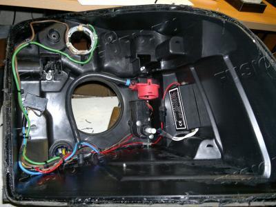

Внешний вид контроллера

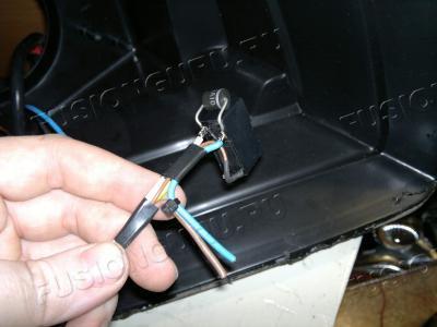

Собственно вся коса фары

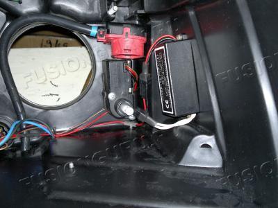

Расположение блока розжига ангельских глазиков

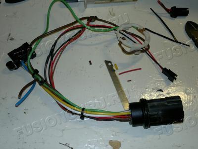

Ну и вся проводка фары целиком
