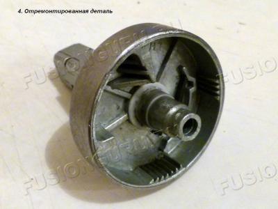

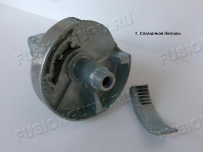

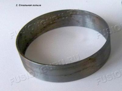

Случилось так, что отломилась часть ответственной детали подлокотника (фото 1). Решил восстановить её и обратился за помощью к токарю. Попросил его изготовить стальную гильзу соответствующих размеров (фото 2). Нанеся клей на соприкасающиеся поверхности, плотно осадил гильзу на деталь (фото 4). Затем собрал и установил подлокотник на прежнее место. Уверен, что с такой гильзой узел стал намного прочнее.

kenosa, отлично. Продолжай. Добавлю в статью. :yes:

kenosa писал(а):Попросил его изготовить стальную гильзу соответствующих размеров (фото 2).
С этого места подробнее, ну в смысле хорошо бы знать параметры этой гильзы, чтобы сразу к токарю (и для статьи и народу польза). :hat:

К сожалению, я не помню точных размеров. Я поступил так: принёс сломанную болванку и сам подлокотник токарю, он снял размеры (в притирочку) и выточил кольцо с толщиной стенки около одного мм. Я уверен, что токарю проще самому сделать замеры. Только нужно ему объяснить, что от него требуется.

Я бы эту гильзу ещё парочкой винтиков с потай-головкой зафиксировал... хотя, наверное, можно просто и на клей...

Я думаю усиливать нет необходимости. Всё получилось очень хорошо.
