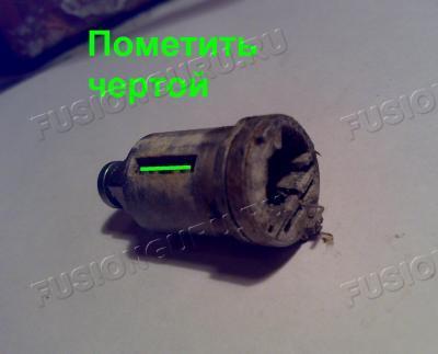

#25 Сообщение fidel1970 » 02 авг 2011, 10:28
Делаю вывод - ремонт этого замочка только для истинных техноизвращенцев. :crazy:
Причастился к ним и я.

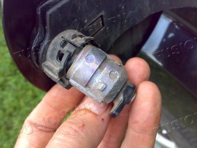

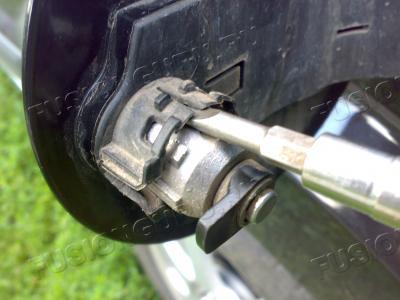

Собственно, снятие замка особого труда не представляло. Ничо не грел, подсунул отвёртку под обе защёлки и надавил на личинку с обратной стороны.

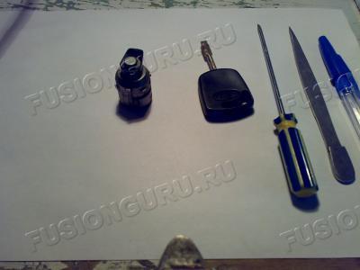

Подготовил инструментарий...
...и приступил к разборке.

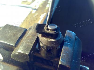

Стопорная шайба снимается лёгким отжатием отвёрткой.

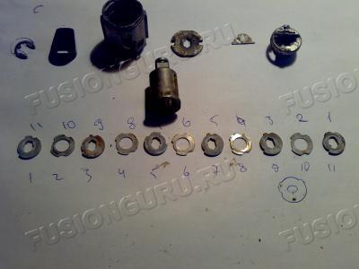

Дальше, самое главное не забыть пометить рисками шайбы кодового набора.
Карту разборки, о которой говорил Каспер я изобразил примерно так:
Далее процесс пошёл как по маслу.

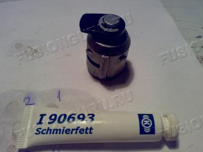

Промывка, сборка, смазка.
Работает, как часики. :rotate:
Отдельное спасибо Касперу за представленный мануал про разборке/сборке этого узла. :hat: :beer:
А ещё негодование по поводу его перлов во "Всякой всячине", пол-часа шторку замочка искал. :mad: :crazy: :lol:

Предистория: зимой замочек стал туго открываться, затем вообще не открылся. Ключ - под зажигалку, расшатал, кое-как открыл. Снял сам замок с крышки, чтобы дома спокойно почистить. Думал, там просто грязь внутри, долго промывал гексаном. Но он все равно туго открывался, с нажимом ключом под определенным углом. Разобрал полностью, как и Fidel1970. Все шайбы кодового набора почистил, промыл, смазал густой аэрозольной смазкой для замков. Собрал, все равно туго ходит. Потом только разобрался, что одна крайняя шайбочка каким-то образом "сработалась", ключ ее с трудом полностью проворачивал, и то только при нажиме под определенным углом. Шайбочку подточил натфилем, она теперь свободнее болтается, и не мешает штифту углубляться, чтобы проворачивался замок.

При разборке ничего не помечал, просто вынул из замка на ключе все 11 шайб и последовательно разложил их на листе бумаги, а собрал в обратном порядке.
На фото разобранный замок, в нём 21 деталь.
