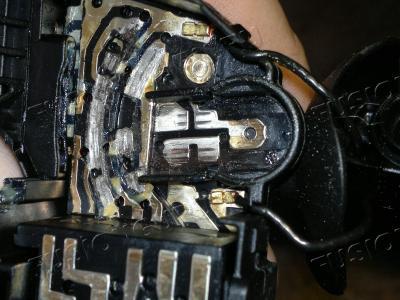

Мне так кажется, что данный узел спроектирован без запаса прочности.
Кому-то не везет и контакт ломается, просто ломается. У Ильи он давно сломался, Илюха этого просто не замечал. Со временем он плохим прижимом остатка, просто прожег и контакт и его основание, в результате оно перестало работать. Банальная чистка контакта и ручка снова работает, но опять же не долго.

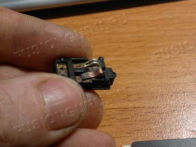

Не помогло бы. Их можно было бы совсем загнуть, на какое-то время хватило бы. Первопричина в том, что сам контакт у тебя сломался и очень давно уже. Сравнил со своей, у меня куда меньше износ основной площадке и равномерный со вторым контактором. А у тебя износ очень неравномерный.

Не, сдается мне это было значительно раньше. Посмотри на фото, износ с одной стороны намного больше, чем с другой. Это значит что ты уже отломанным контактом там елозил. А тк сработки были, просто не обращал внимания. Ну или не почуствовал. Мало ли, я ж не знаю как оно в этом случае себя ведет.

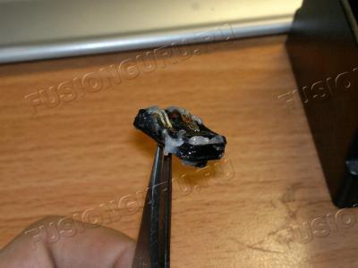

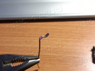

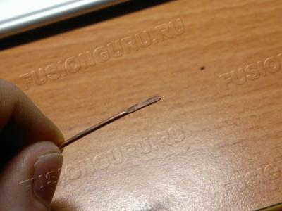

Ремонт легкий, требуется только владение паяльником.
Берется проволока и плющится
Изгибается по форме контакта

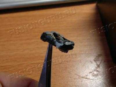

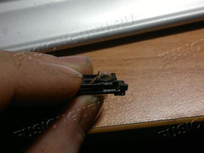

Проба контакта. Это фото из серии неудачных. Первый раз получилось коряво.
Ну и перед сборкой окунаем в баночку с силиконом

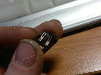

Здесь как раз уже правильный контакт и правильная форма. Как на фото, когда контакт еще не откушен от проволоки.
Сам контакт полностью облудил, чтобы медь не окислялась.

Только медь или саму наболдашинку тоже оставил? Не смотрел потом на износ?
