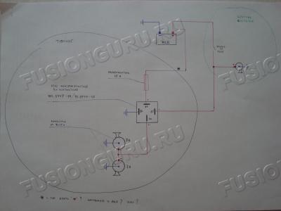

Подскажите, пожалуйста, по схеме (хочу правильно подключить клаксоны от ГАЗ-24) всё ли правильно?
И ещё вопрос по штатному предохранителю клаксона (F27): на схеме там прописан 15А, а реально стоит на 10А и, судя по форуму, не у меня одного так. Оставить как есть или заменить на 15А?

#33 Сообщение *Casper* » 25 дек 2014, 21:44
Ставь 2 реле и 2 предохранителя. То есть каждая дуделка на свое реле.

#34 Сообщение Алексей 150 » 25 дек 2014, 21:50
Спасибо!
А "+" к 87-му контакту реле прямо от АКБ тянуть?

#35 Сообщение fidel1970 » 25 дек 2014, 21:54
Алексей 150 писал(а):А "+" к 87-му контакту реле прямо от АКБ тянуть?
Через хрон.

#36 Сообщение Алексей 150 » 25 дек 2014, 21:59
fidel1970 писал(а): Через хрон.
В смысле через предохранитель? Тогда конечно через него, на моей схеме он на 15А, но если Александр советует на каждую дудку, то наверное 2 по 10А хватит (волговские клаксоны по 7А) ?

#37 Сообщение *Casper* » 25 дек 2014, 22:03
2 по 20 ставь.
30А на 2 волговских - ооочень мало.
Понимаешь, на предохранителе тоже напряжение падает и они могут не петь вместе. Димка знает, мы с ним на его машине этот прикол проходили.
