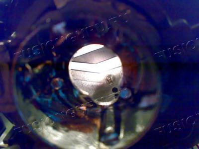

Вертикально поставить. Подробнее не могу - не на чем показать.
Re: Линзование (ксеноновая оптика) Fusion
Ага, понял...
*Casper*, помогай давай... пока снова свет в деревне не вырубили...
Показывай, в какую сторону чего отгибать (мона в пейнте).
- Сообщения: 42218

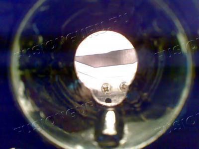

Черная должна быть параллельно белой - это и есть шторка. Я имел ввиду проволой прямо в фаре тупо поставить ее на место, не разбирая.
Я так понял, что шторка должна стоять строго вертикально (зелёная полоска), а у меня она отклонилась наружу (красная полоска).
Так?
Так?
- Сообщения: 42218
Ну да, так.
Хорошо. Буду щас курочить...

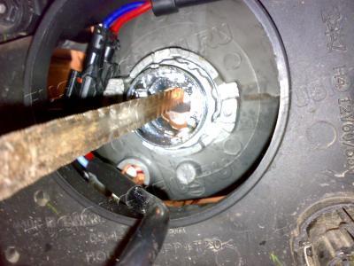

Добавлено спустя 4 часа 3 минуты 25 секунд:
Тээк-с... как мы с тобой, Саня и предполагали, обнаружилось неплотное прилегание шторки.
Зацепил первым, что попалось под руку... а под руку попалось полотно по металлу.
Зацепил и поправил шторку...
Чуть стемнеет - поеду искать ровную площадку со стенкой, фарки отрегулировать чтоб...

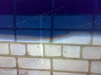

Добавлено спустя 2 часа 29 минут 51 секунду:

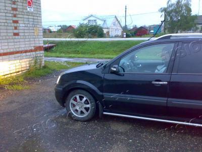

Докладываю!
Прежде, чем приступить к регулировке света фар необходимо правильно выставить зазоры.
Найти подходящую (ровную) площадку с вертикальной стеной и подогнать к ней машинку на расстояние в З метра от фар.
Затем помыть фарки...
Посадить кого-нить (в данном случае мне помогал молодец-племянник
) на водительское сиденье.
Примерный вес 75 кг.

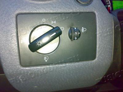

Выставить корректор фар на единицу (если в салоне водитель) или на ноль (если регулируете без помощника и у Вас нет подходящего мешка с песком.
Далее необходимо разметить на стене что-то типа регулировочного экрана по такой схеме:

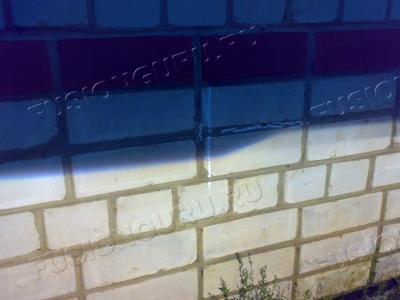

Регулировка осуществляется при включенном ближнем свете.
Лучше начинать с левой фары, правую при этом необходимо закрыть непрозрачным материалом.
Путём прокручивания пластиковых гаек в корпусе фары (блин, фотка куда-то потерялась...), добиваемся перемещения пучка света по вертикали и по горизонтали.
Вот ё-маё, это ж готовая статья в Литературу...
Лан, вернёмся к нашим баранам.
После шаманств с поддяжкой шторки в линзе желтоватый засвет в правой фаре не исчез.
Но, если шарахнуть кулаком по фаре - желтизна пропадает.
На левой всё пучком (в смысле ступенькой)...
Ну и фиг с ней... на освещение дороги почти не влияет и встречных не слепит.

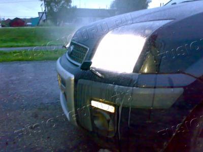

Ближний свет...
Дальний свет... уууууу, бомба!!!
Вот такая вот ботва, прикинь (с)....

- Сообщения: 42218

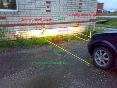

Вот бы ты еще написал бы как выровнять горизональ фар. А то можно ведь сделать что обе фары будут светить правее и между ними будет 1225 все равно.
А, ну это просто...*Casper* писал(а):написал бы как выровнять горизональ фар
Нижний угол "ступеньки" должен соответствовать центру фары на экране.
И если уж быть до конца точным, то высота ступеньки пучка света линзового ксенона должна составлять 65 мм. О, как!
Также можно проконтролировать правильность центровки света фар просто включив дальний свет (опустив шторку то есть)... световой пучок чётко покажет - куда светят фары.
- Сообщения: 42218
Да, но если ОБЕ фары сдвинуть вправо - оно будет соответствовать, но светить будет не туда.fidel1970 писал(а):Нижний угол "ступеньки" должен соответствовать центру фары на экране.
Да, ещё прошу не забывать, что регулировка линзового ксенона несколько отличается от стоковой с обычной лампой, потому как в последнем случае участвует отражатель... коего в линзе нет.
Помнится при регулировке в сервисе мне выставляли прибор на 1,2%, сейчас я подкорректировал примерно на 1,5%.
Освещенность дороги на ближнем свете (я про линзовый ксенон снова) стала значительно лучше.
Тогда центр фар будет соответствовать экранному.
Хорошо, скажу проще - угол между осевой линией машины и противоположной стеной должен быть строго 90 градусов (подправил схему).*Casper* писал(а):Да, но если ОБЕ фары сдвинуть вправо - оно будет соответствовать, но светить будет не туда.
- Сообщения: 42218
Нет, ибо центр машины точно не отразить на экране.fidel1970 писал(а):Тогда центр фар будет соответствовать экранному.
Чёйта? Ты про пифагоровы штаны забыл штоль?*Casper* писал(а):ибо центр машины точно не отразить на экране.
Берёшь известное расстояние между центрами фар на машине, чертишь его на стене, делишь пополам, ставишь точку.
Один катет нам уже известен - 1225:2, второй тоже - 3000, складываем квадраты катетов получаем квадрат гипотенузы.
Извлекаем корень и вуаля... контролируем вторую точку на плоскости.
Чертим линию и выставляем по ней машинку...

Говори, чего со шторкой делать... разбирать линзу и растягивать пружинку?

У тя на картинке явное смещение от осевой линии машинки... этого можно избежать если строго 90 градусов контролировать.
Вот тут нам и поможет господин Пифагор... ну или уголок строительный.
Добавлено спустя 1 минуту 38 секунд:

Дим, это понятно, но на улице у смотри мой вариант - все в пределах 3м будет в пределах погрешности, а по факту фары будут в канаву светить.
По факту они в канаву светят, когда свет на стенде регулируешь... проверено.*Casper* писал(а): а по факту фары будут в канаву светить.
Я фиг знает где ты эти фарки регулировал, но когда я их поставил (без регулировки) - они светили чётко как надо.
Потом, после шаманств с омывателями, когда я регулировал фарки строго в сервисах, у мну они хрен знат куда светили... то так, то эдак.
Сёня, даже с учётом погрешности горизонтальной площадки фары светят куда надо, поверь.

Слышь, хватит в сторону увиливать, чё со шторкой делать буим?

Опять не работает?fidel1970 писал(а): чё со шторкой делать буим?
Тогда придется разбирать, ой.
