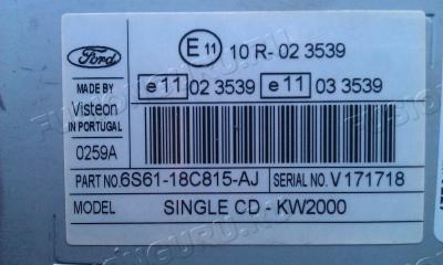

Наклейка на магнитоле
Собственно установка
