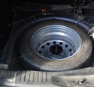

mazepa2000 писал(а):Запаска у меня не на изнанку,а колпаком над домкратом.Пробовал перевернуть,но выгоды не заметил.
Ну уж, хотя бы домкрат когда засадишься на брюхо , можно легко вытащить не трогая запаску ))) Удобно, пользуюсь уже полтора года.
Вот полноразмерка 195/60r15
Крепление родное, набалдашник и малая скоба (которой домкрат прикручивается), плюс добавил втулку амортизатора ваз 2101, чтоб длину скобы компенсировать.
Компрессор вот не входит, это плохо.
Сразу оговорюсь, думал 195/60r15 будет лучше малоразмерки и не придется спереди переставлять назад колесо, но цепанул в лесу кусок колючей проволоки (переднее левое).
Обломчик однако, это колесо, родное гудьер. У него и протектор другой и износ протектора больше. Даже из-за малейших различий, я не смог вообще ехать быстрее 40км/ч, страшно блин :uuuhhh: Машина сама рыскает и норовит резко в сторону поехать.

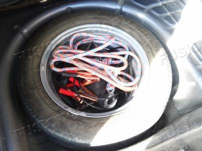

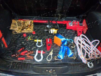

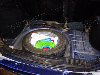

Раз тут и про порядок в багажнике и про инструменты к коим относится реечный домкрат поделюсь как я организовал багажник по осени.
Итак под полом перевернутое колесо 195/60r15. В него положил завернутый в тряпку домкрат и балонник, плюс запасной или иногда как удлинительный 5 метровый трос на 12тонн (основной у меня 8тонный).
Сверху кладутся стандартные тряпки, на них толстые доски, чтоб под колеса кидать.

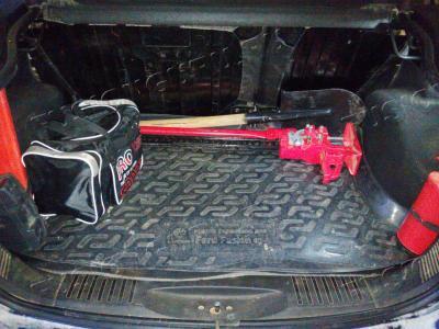

От все накрыл резиновым ковриком (корытцем), ну и вот еще шмудняк надо было куда-то деть.
Купил сумку, все вошло туда.
Вот так аккуратно прибрался.
Лопату еще хотел на заднюю дверь повесить за черенок.
Под это дело купил уже 3 настенных крепления под металло-пластиковые трубы на 32, как раз под черенок подошли.
Готовился уже снять накладку двери багажника и прикрутить их к ней на шурупы.
Но что-то мысль пришла , что зимой дверь до конца не поднимается и я об лопату буду головой стучать.

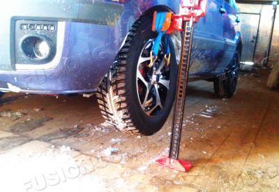

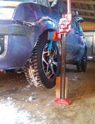

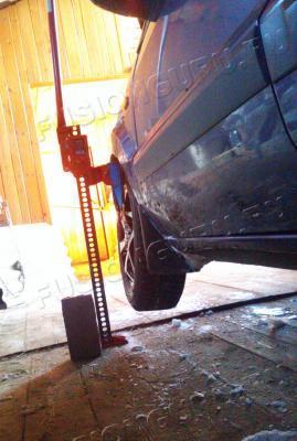

Про реечный домкрат:
Взял фарм джек 48"
Естественно он длинный.
Взял болгарку и укоротил его рейку и ручку до 99см. Этого достаточно для фьюжена с маленьким запасом.
Причина, чтобы влезти в багажник между арками колес прямо , а не по диагонали, надо не длинее 101см ;)
Также недавно пришла приспособа для лифта за колесо, тоже немного "подболгарил" ее , вот так это выглядит.

SAnat, наденьте ка силиконки на крючья, те что за литье стропите. Покоцаете краску на дисках. :umnik:
Re: Инструмент.
#392 Сообщение SAnat » 25 окт 2014, 23:36
timoha-07 писал(а):SAnat, наденьте ка силиконки на крючья, те что за литье стропите. Покоцаете краску на дисках. :umnik:
Тоже подумал об этом уже.
А так диски уже и так цоканы, бордюры, камни, кирпичи, чего только под снегом не попадается.

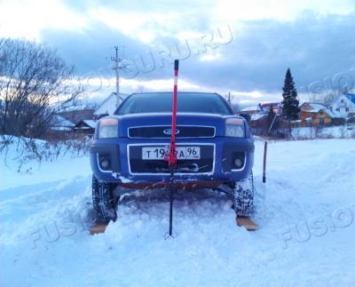

Думаю крюки таки пользовать не придется. Вот самое удобное место поднятия машины.
Не рассчитал скорость сел в толстой и твердой насыпи от грейдера, не проскочил буквально немного :lol:
Ну что сказать , я крайне доволен ;) , можно было даже лопату не доставать. Быстро поднял, бросил доски и выехал.
Пятку хайджека надо дальше запихивать под машину, все таки в снегу чуть чуть уползает потом из под машины и криво встает он. Но ничего место до бампера еще было и конструкция стояла твердо. В следующий раз уже будет опыт.
p.s Внимание! Хайджек очень опасный инструмент, если кто надумает вдруг, сначала изучите как им пользоваться, иначе сломанных рук и сотрясений головы не избежать.
При работе с этим инструментом, даже если вы сели и очень спешите, нужно сохранять холоднокровие и спокойствие, не спешить и быть внимательным.

Dima! писал(а):SAnat, Не совсем понял за что ты его там цеплял. За усилитель бампера?
Страшно. Так и радиатор пропорть недолго.
Доработал ;) http://www.fusionguru.ru/forum/viewtopi ... 80#p251680
Добавлено спустя 1 час 5 минут 11 секунд:
Зима покажет, судя потому что она только началась меня ждет очень много таких подъемов.
