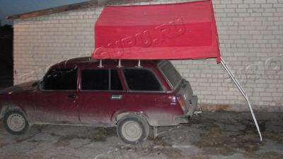

ZanZag, в прошлом году в этой палатке спало 210 кг. Проблем не возникало...

Rokin, ну вот и я подозреваю, что все кто не советуют просто завидуют (что я один с тремя девками, ага) :smirk:
сколько сама палатка такая весит?

Почитал я вас тут други пошел положил на свои рейлинги доски. (нету у меня фанеры) да походил по ним. Все держит и ничего не скрипит. Делайте на совесть и не будет разговоров выдержит или нет :-)

kasser, Ты забыл собственный вес обозначить.

Вес мой 75

oops,kasser, благодарствуйте, судари, за предоставленную инфу.
палатку заказал, после праздников поеду подбирать рейлинги.
о приключениях буду докладывать, если общество имеет интерес.
