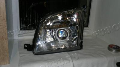

#54 Сообщение *Casper* » 18 дек 2011, 00:43
Первый готов
Теплый, прямо из "бани" со своим полотенцем.

Ну а если бы на продажу, почем бы отдал комплект после всех вложений и мытарств?
Сообщения: 42213
Re: Баальшой проект
#56 Сообщение *Casper* » 18 дек 2011, 00:53
Ну 15 по меньшей мере.
Хотя, если честно, мне свой жалко :) Сам давно мечтал об отличном свете :o
