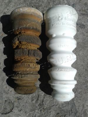

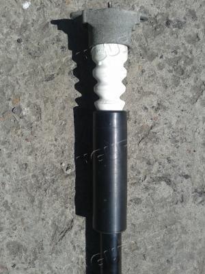

Еще как вариант альтернативы родному отбойнику - отбойник от Skoda Oktavia. Внешнее сходство 90%, как будто кто то у кого то спылесосил, правда шкодовский 1,5 см длиннее (я обрезать не стал), цена вопроса 10$ пара.
Сообщения: 13657
Re: Замена задних отбойников.
#50 Сообщение Сергейsp » 08 май 2013, 23:37
Gonza, еще бы код озвучил :hat:

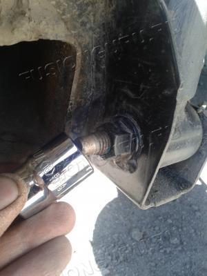

Совсем не понял зачем головка на 18 и на 8 (приобрел прочитав статью о замен)
может сюда?
но у меня эта гайка приварена к кузову
а ключу на 8 вообще применения не нашел.
На 15 - болт амортизатора, на 10 чашка амортизатора, на 13 гайка штока амортизатора.
Всё.

#54 Сообщение Puwistiy » 08 май 2013, 23:57
во во приварен гад. я когда его открутить пытался, не видно было из-за грязи то что приварен, так вот пока я его отручивал вспомнил всех и вся, сломал новый ключь и кулаком себе в челюсть так дал, что слегка ХЪ

Отбойник покупал не по коду. Получилось случайно. Обходил весь базар - ни чего, ни Fusion, ни Passat и тут вижу мужик несет нечто похожее, оказалось октавия, а уж єтого "добра" валом.
#56 Сообщение *Casper* » 09 май 2013, 00:14
Gonza, есть качественное фото? Там вроде можно разглядеть номер на самом обтойнике
Добавлено спустя 42 секунды:
88018 или 880078 или 6 на конце...

#58 Сообщение Gonza » 09 май 2013, 00:32
880018
если вопрос по номеру не утратит актуальности до завтра, то напишу точно.
Последний раз редактировалось Gonza 09 май 2013, 00:38, всего редактировалось 1 раз.
#59 Сообщение *Casper* » 09 май 2013, 00:36
Вот и номерок, а вот и аналоги ;)
http://www.exist.ru/price.aspx?pid=93D07F0A&sr=-4
Добавлено спустя 1 минуту 18 секунд:
Gonza, :hat: респект. Полезная инфа.
