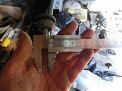

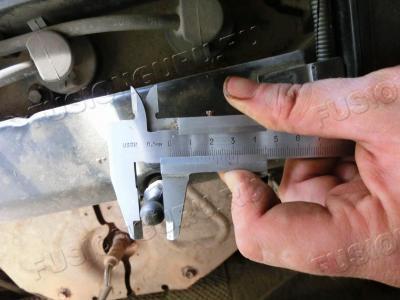

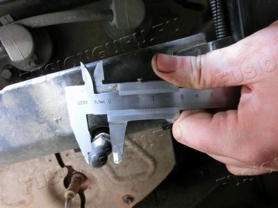

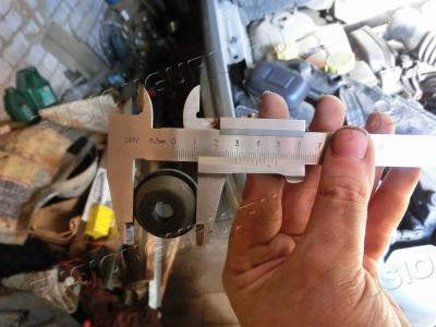

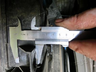

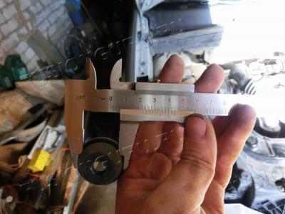

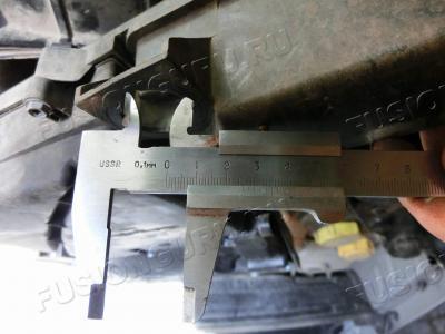

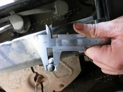

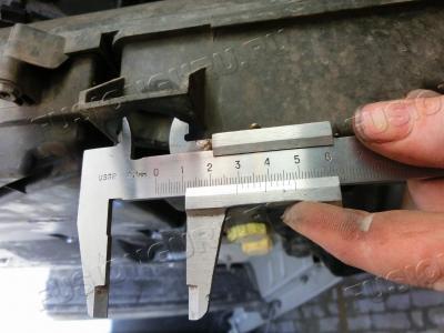

Это один размер.
Как закрепить короб воздушного фильтра? (сломалось ушко)

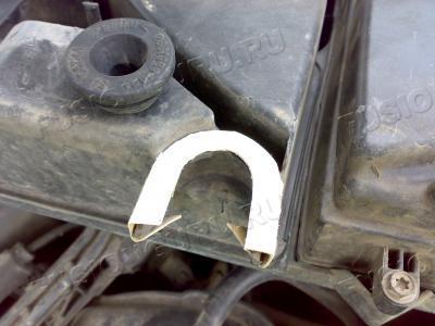

Re: Попытка ремонта креплений короба воздушного фильтра

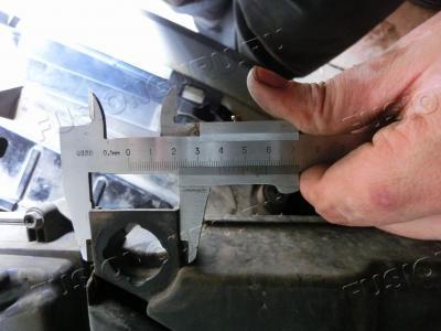

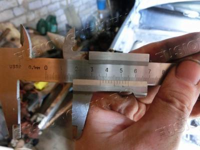

Да.. я такого способа представить размеры еще не видел.
- Сообщения: 18359
Зато никто не скажет, что написал неправильные размеры

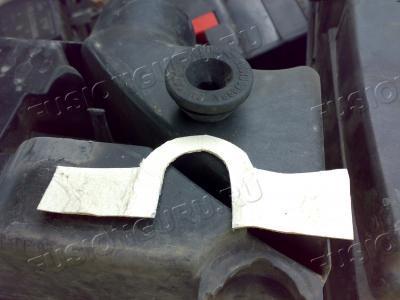

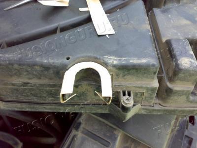

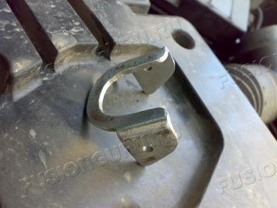

Ну, что... осталось изобразить люминевую фигулину и закрепить её на пластике короба воздушного фильтра...

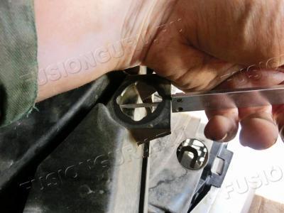

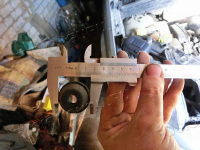

Резинку вверх тормашками нарисовалfidel1970 писал(а):вот сюда:
Это не родная резинка.
Ща... погоди... кое-что родилось...
Добавлено спустя 10 минут 33 секунды:
Вот, смотри...
Загнутые углы затем просверливаются и крепятся саморезами...
Вот, смотри...

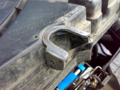

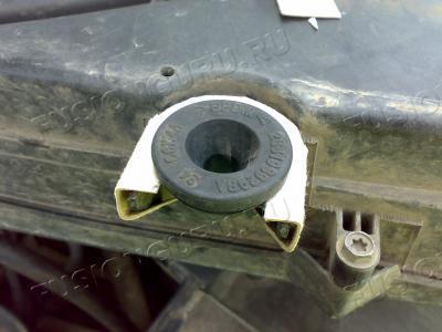

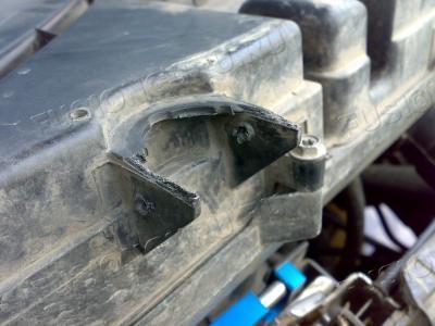

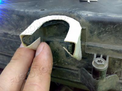

Люминь не подошёл... сломался при загибе.fidel1970 писал(а):осталось изобразить люминевую фигулину
Ну, этого и стоило ожидать...
Изобразил в стальном металле.
Сломаннное крепление. Наметил отверстия для саморезов...
Прикинул...
А, чёрт... не совсем фотка получилась... но, думаю видно.
Так, вроде идея правильная... только необходимо её доработать.
Сейчас пока закрепил на один штырь, вторую-то резинку посеял.
Не поверите, подобной резинки нигде не нашёл... заказал в экзисте.
sedric
- Сообщения: 649
fidel1970, номер этой резинки подскажи, мою официалы при единственном ТО, которое у них делал, то ли потеряли, то ли на память себе оставили.
1 148 759 или 1 151 932 - почему-то кронштейном называется, это с резинкой вместе или как?
sedric, давай я тебе с сыном её передам (когда он в НН будет).
Я нашёл заменитель этой резинки, один в один.
Про кронштейн - это я сам придумал. Та часть (которая сломалась) цельноделанная с корпусом фильтра.

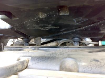

Деталь от крепления блока ABS Мерседес-Спринтер.sedric писал(а):Дык что за резинка

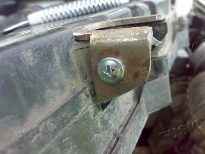

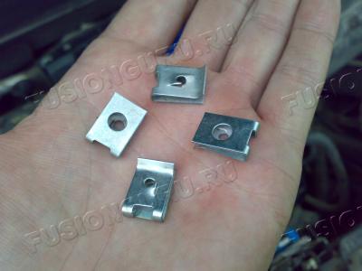

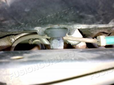

Продолжение и финал...
Взял спецгайки. Вот такие...
Закруглил немного на наждаке и одел на остатки пластикового кронштейна короба.
Затем просто прифигачил изготовленные металлические накладки саморезами.
Одел на штыри обе мерседесовские резинки, вставил в них короб фильтра...
... и прикрутил два болта. Точка.
Кто подумал, что я забыл установить шланг фильтра картерных газов и два патрубка воздушного фильтра - таки отвечу, не забыл.
