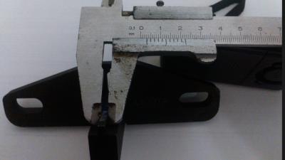

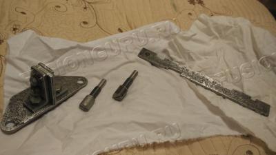

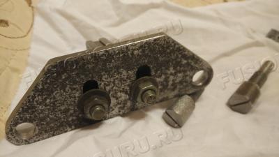

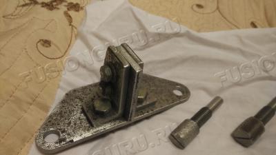

Хотел посоветоваться. Так сказать готовлюсь к замене ремня ГРМ, чтобы не прыгать во время замены, когда чего-то не будет хватать и или не будет подходить. В итоге вырезано/выточено следующее:
Так вот про жало, которое у стопора маховика (вместо стартера). Его лучше по месту подогнать и заранее не подтачивать? Просто пока жало не заточено.
- Сообщения: 2330
- Откуда: Ижевск
Re: Инструмент.
ну и нафиг прорези в пластине?
Угол заточки.. На месте по образцу (шестерне стартера)
- Сообщения: 2656
Re: Инструмент.
На чертеже прорези были у ликотовской приспособы, вот и сделал 1 в 1. Чертеж не мой, я просто разместил объяву...serezhiki писал(а):ну и нафиг прорези в пластине?
Наверное не с проста придуманы, вдруг найдется применение
А дырочка на пластине, чтобы на цепочку/веревочку на шею повесить
Там и стопоры ВМТ - 2 штуки. Под отвертку плоскую и под ключ, не знаю которая лучше пойдет.
Тоже думал по стартеру подпиливать/точить, но вдруг кто подскажет и заранее вытачуserezhiki писал(а):Угол заточки.. На месте по образцу (шестерне стартера)
pokvsel
- Сообщения: 134
- Зарегистрирован: 06 мар 2016, 22:28
- Откуда: Краснодарский край
Re: Инструмент.
так оно у ликотовского тоже не заточено:MakPol писал(а):Его лучше по месту подогнать и заранее не подтачивать? Просто пока жало не заточено
и фиксирует надежно!
вот только отверстия в пластине не круглые, а продолговатые. при установке фиксатора должен быть небольшой поперечный ход пластины чтоб зуб на зуб не попал у фиксатора и маховика (маховик то у нас с коленвалом в ВМТ в момент затяжки, их двигать нельзя). а прорези в пластине , где зуб крепится необходимы чтоб подогнать максимальный зацеп зуб за зуб. шляпки болтов к зубу надо приварить, а то гайки не сможешь затянуть, их будешь закручивать, когда пластина будет уже зафиксирована на двигателе
отверткой там не подлезешь, ключем тоже не вижу смысла затягивать, я закручивал от руки,MakPol писал(а):Там и стопоры ВМТ - 2 штуки. Под отвертку плоскую и под ключ, не знаю которая лучше пойдет.
- Сообщения: 2656
Re: Инструмент.
Все понятно. значит не заточить, а немного подточить жало надо будет. Чтобы как у ликоты. Сварка есть, правда тупо инвертор, но если что прихватить то справлюсь. Большое спасибо!

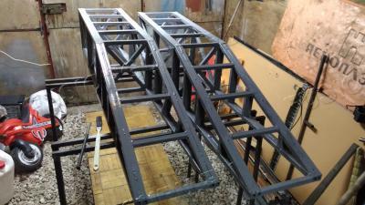

Напольные Траверсы в гараж кто-то покупал или делал сам?
Ладно фьюжен и уазик они высокие под ними на полу можно лежать и чинить.
Но вот некоторые другие машинки, к примеру у опелька подвесочка уже ощущается немного расхлябанной на гравийке, под него не ляжешь (еще ходит, не стучит, на асфальте вообще нет проблем, но чувствуется уже, что подрасхлабался передок, когда идешь очень быстро по гравию), хотелось бы легковушку легко поднимать, не прыгая с домкратом и подпорками под пороги.
Добавлено спустя 4 минуты 59 секунд:
Вот за это отчасти ненавижу легковушки гребанные, нельзя просто лечь на землю под машину и осмотреть ее или что-то починить
Неудобно так работать, что надо сначала убить время, чтобы что-то изобразить, типо заезда на доски или упоров под пороги.
aap
- Сообщения: 933
- Откуда: г. Владимир [33]
Re: Инструмент.
- Сообщения: 2656
Re: Инструмент.
aap, чертежей не осталось? Из труб правда, но есть планы подобное варить.
Добавлено спустя 4 минуты 27 секунд:
Хотя из труб плохо именно в том плане, что когда заезжать, площадь контакта будет другой
aap
- Сообщения: 933
Re: Инструмент.
MakPol, чертежи в голове, нарисую. На эстакаду ещё доски накладываются, позже фотку с досками кину.
- Сообщения: 2656
Re: Инструмент.
aap, тогда, и трубы подойдут думаю. Если настил. А норм заезжает авто, не задевает днищем?
Я именно расчитать угол хочу, чтобы и мазду мог загнать и фьюжа
