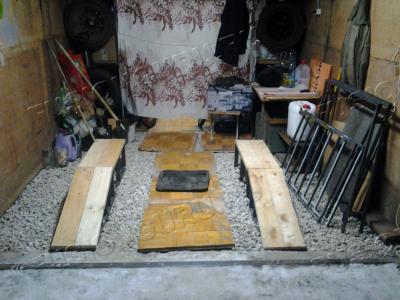

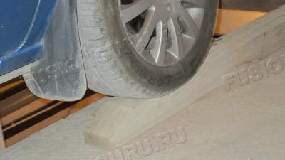

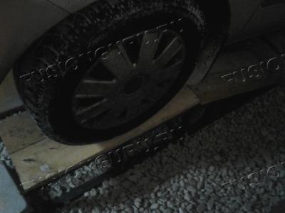

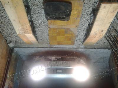

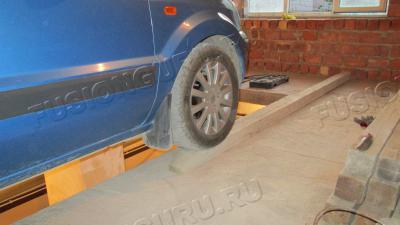

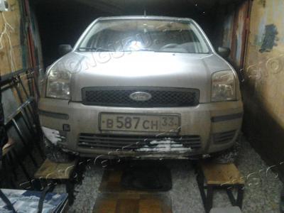

MakPol, не задевает. Если память не изменяет, то площадка и горка - по 800 мм, высота, ширина - 300.
Добавлено спустя 2 часа 56 минут 27 секунд:
Наврал: горка - 1000, верхняя площадка - 800, основа - 1600 мм. Ширина и высота: 300х300. Остальное - по вкусу.
Добавлено спустя 3 минуты 3 секунды:
Вторую фотку что-то переворачивает движок.

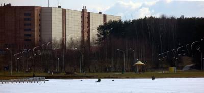

cорри, забегался и на форум не заглядывал.
в общем, популярная довольно-таки в городе штука - многоэтажные гаражи.
снаружи выглядит вот так

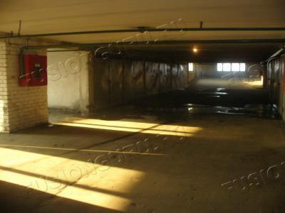

а внутри вот так (фоткал когда-то потоп - этажом выше сработала противопожарная система):
очень удобно - на территории среднестатистического многоэтажного дома расположено полторы тысячи гаражей
понастроили ещё лет 20-30 назад

Nikson1600 писал(а):очень удобно
У нас тоже такое есть, вот только они все больше пустые стоят, ибо цена такого машиноместа, зачастую превышает стоимость однушки в доме рядом.

+ коммуналка. А интересно в таких "общагах" разрешено иметь свой инструментальный ящик под замком?

timoha-07 писал(а):+ коммуналка. А интересно в таких "общагах" разрешено иметь свой инструментальный ящик под замком?
Как в обычном гараже, только поднимаешься круги нарезаешь, у нас в некоторых по задней стене ещё отдельное помещение отгорожено.

timoha-07, ящик с инструментом сопрут вместе с замком, а под дворник записку оставят с искренней благодарностью :D
Особо страждущие - банкоматы увезти не стесняются :D
mazepa2000
Сообщения: 600
Re: Инструмент.
#516 Сообщение mazepa2000 » 23 авг 2017, 17:57
Это парковочные маста,что либо делать в них проблематично,в самом гараже тесно,на крыльцо мешает,темно(холодно\жарко)и т.д...Хотя,народ приноравливается ко всему..

aap писал(а):Я только на мини-эстакаду переносную решился
Ой ой такую хотел сварить. Размерчики в студию можно? Ну, что бы велосипед не изобретать, а скопировать.
Re: Инструмент.
#519 Сообщение MakPol » 06 сен 2017, 10:03
Dfcz, так вроде размерчики потом добавили
aap писал(а):Наврал: горка - 1000, верхняя площадка - 800, основа - 1600 мм. Ширина и высота: 300х300. Остальное - по вкусу.
Они?
aap
Сообщения: 933
Откуда: г. Владимир [33]
Re: Инструмент.
#520 Сообщение aap » 06 сен 2017, 20:19
MakPol писал(а):Dfcz, так вроде размерчики потом добавили
Они?
Всё так.
