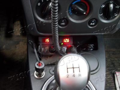

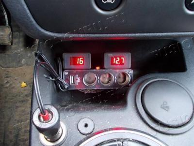

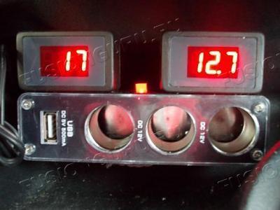

а вот индикаторы WARNING
Левый - темп-ра двигателя, правый соотв. U бортовой сети. Извините если с разрешением не угадал... :o
Сидя в кресле индикаторы видны полностью не напрягаясь. P.S.датчик термометра (-70 до +250С могет показывать)расположил в головке движка. На разветвителе поменял штекер на более прочный, чем шел родной, который оплавился при подкл холодильника, теперь токо видеорегистратор и радар +зарядка телефона торчат :D

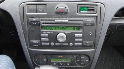

А у меня уже полтора года стоит такой индикатор напряжения на месте монетодержателя.

Rokin писал(а):А у меня уже полтора года стоит такой индикатор напряжения на месте монетодержателя.
А куда подключал? К магнитоле? Или в другое место?

Тянул от предов Ignition что бы меньше падение было. И отъюстировал сам вольтметр подстроечником.
