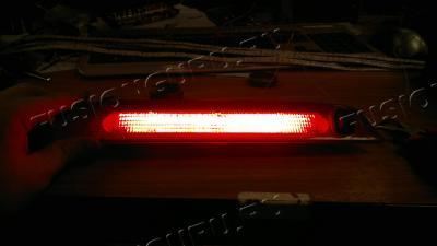

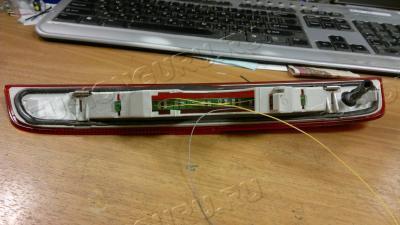

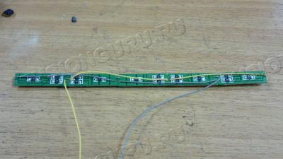

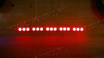

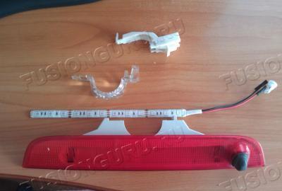

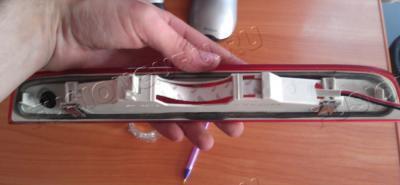

В общем, была у меня лампочка от заднего габарита/стопа, которая неисправна (с нее исходил сигнал тормоза от габаритов). Я ее разобрал и сделал такую вот ленточку
Вмонтировал в центральный стоп
Получился не плохой средний стопик. Красата. Вечером поставлю на машину.

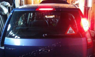

Ну, скажем, я результатом более, чем доволен.

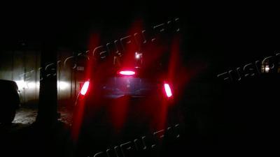

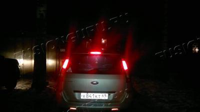

Со вспышкой и без (нормального фотика не было под рукой, но как говаривал наш друг Zanzag, иногда плохое качество снимка только лучше показывает нужный момент)

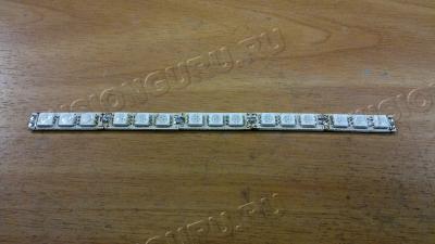

2 раз взял РГБ ленту 5050 на 12 диодов
Подключил на красный свет
На 9 диодов маловата полоска на 2 см, а на 12 чуть длиньше, запихал с волнами
Итого получился настоящий насыщенный красный, в яркости потерял, но немного, я доволен, теперь же лампы в задних фонарях кажется светят светлым красным, ближе к оранжевому кажется, покрасить их колбы что ли в красный :D
Хоть и фото не передает реальных цветов, все равно выложу.
Белые диоды
Красные диоды
