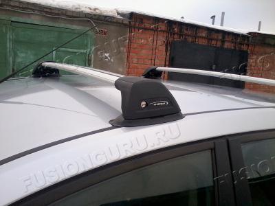

#70 Сообщение MAXAI » 20 фев 2018, 13:52
РУСЛАН!!! ДВС. ПОЯСНИТЕ, А ЧТО У ВАС ЗА БАГАЖНИК на ФОТО??? ТОЖЕ ХОЧУ СЕБЕ ТАКОЙ ПРИОБРЕСТИ на ФЬЮЖЕНА. ЧТО ЭТО ЗА ФИРМА и ЦЕНА КАКАЯ??? ГДЕ ПРИОБРЕТАЛИ??? ЗАРАНЕЕ, БЛАГОДАРЕН. ПАВЕЛ.

#72 Сообщение VladN0156 » 30 мар 2018, 14:52
Я также озаботился покупкой багажника на свой ФФ.

VladN0156 писал(а):Дуги на крышу, как в 69 посте
Рекомендую штатные или те, что в штатные места. В дверные проемы не бери. Были прецеденты слетали от вибрации.
