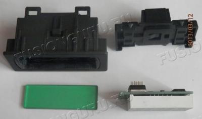

Честно говоря не помню, покупал на базаре. Фотика под рукой не было. Искал, что бы индикатор был цельный и средних размеров. Далее трехзначный восьми сегментный светодиодный индикатор выкусил с платы и доточил проводки около 5 см. длиной. Индикатор точно стал в размер проема, а платку закрепил горизонтально за индикатором. Корпус выкинул, зеленую пленочку оставил. Запитал после зажигания с предов. Работы на пару часов...krokodiele писал(а):Маркировку девайса выложи пожалуйста! Я так предполагаю, что он отличается по размерам от выше описанных?Rokin писал(а):А у меня уже полтора года стоит такой индикатор напряжения на месте монетодержателя.

Спасибо, буду поискать. Мне понравилось, что место осталось под термоиндикатор.

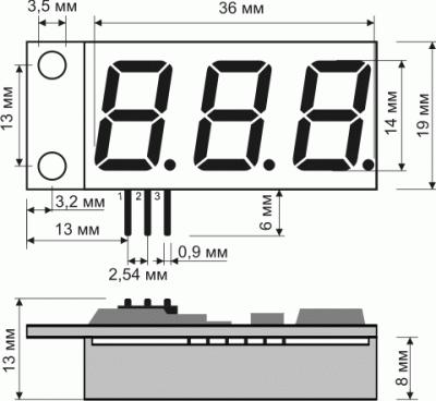

Мои пять копеек в тему.
Три года назад купил в Ekits вольтметр SVH0001G,
http://www.ekits.ru/index.php?ukey=prod ... ductID=781, хотел сделать миниатюрный тестер. А, буквально, через пару дней читаю на форуме - йож http://www.fusionguru.ru/forum/viewtopic.php?f=12&t=292#. Надо, думаю, и мне сделать. Ну вот, три года думал, а вчера вечером вытащил заглушку и за пару часов сделал индикатор. Теперь дождусь, когда снегопад закончится и поставлю на место.
