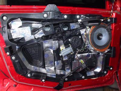

ПРОЦЕСС:
1)Начал с дверей, первая дверь заняла около 8 часов, последующие - не более 6-7. Делал спокойно и размеренно, не торопясь. Вкратце, разобрал двери полностью(кроме замков) на железную внутр.часть двери поверх родной вибры в центре положил слой Вибропласта GOLD. целиком. В тех местах, где после простукивания все еще были "бумы" положил еще квадраты Gold.
Металл, на который крепится карта изнутри двери также усилил вибропластом т.к. на нем держится карта, и ничего вибрировать не должно
Напротив динамика наклеил кусок Битопласта 10мм, чтобы убрать переотражения звука позади динамика. Поверх вибры больше ничего нигде не клеил. Не нужен там сплен, мое мнение. Задача данного процесса - не с шумом бороться извне(что сплен делает не так уж и хорошо кроме того), а с вибрациями внутри двери, создаваемыми акустикой, нам нужен "деревянный" герметичный ящик для колонок. Шумоизоляция будет с внутренней стороны двери.
На внутреннею сторону(в дверь) пластиковой карты (которая на болтах крепится к двери) неклеил Вибропласт Silver (т.к. он легче, и для пластика вполне подходит, а сильно перегружать двери не хотелось бы)
поверх сделал экранирование Битопластом 5мм.
Как ни старался, не смог прицепить на задних дверях кожух замка к внутренней карте обратно, на передних проще... Клял фордовцев, как мог... в общем, замотал все это дело битопластом и оставил так, функционально никак не влияет, все довольно надеждно и без тогоинтересно мнение гуру, чем это чревато.
Также битопластом 5мм обработал отдельно все места соприкосновения карты с дверью для герметизации.
Вообще все места соприкосновения деталей(в т.ч стеклоподъемника с картой и моторчика с картой)обработал Битопластом 5мм.
Все технические отверстия в карте, после установки стекла, закрыл вибропластом, у нас не фазоинвертор тут, нечего дырками светить.
Дырку в передней части двери около стекла (там стоял поролон) закрыл также вибропластом (была мысль дунуть пены монтажной, откинул ввиду того, что пена копит воду как губка). Место под динамик также усилил вибропластом и обработал битопластом5мм (сейчас думаю, что зря). Карту, после установки, также в наиболее гулких местах обработал еще и снаружи silver'ом.
Обшивку двери и уголок обработал Silver'ом и закрыл все плотным экраном битопласта 10мм.
(на фотографии внутр.панель 5й двери, но технология идентичная.)
Все провода укутал битопластом 5мм.
Итого: около 1000руб / + 4кг, 6-8 часов работы (на дверь)

5.5) Вся проводка в машине упакована в Битопласт 5мм, под всеми клипсами проложены кусочки битопласта.
Внимание, найден злой сверчок - винт, который крепит антенну, как не прикручивал на битопласт, как не поджимал зажим - там что-то дребезжит внутри этого узла... герметиком вылечилось быстро.
Выводы и результаты подводить пока рано.
ПЛАНЫ:
Предстоит еще уложить слой шумоизоляции на пол и арки. На внутренние панели также отложено пара листов Silver, поверх будет уложен битопласт 10мм / 5мм (по месту). Как показали двери, - получается хороший бутерброд. Также на торпеду, изнутри, на все поверхности поклею битопласт 10мм для снижения шума от двигателя. Одновременно и противоскрипная обработка. Материал не докупал, возможно понадобится лист Silver + пара листов битопласта 10мм, а может и нет. Таким образом вся шумка потянет на 60кг. После сборки салона напишу о впечатлениях.
Дополнительно планирую в ближайшем будущем сделать шумку моторного щита изнутри сверху, но не знаю пока, каким материалом лучше(буду признателен за рекомендации). Также хочу снять колеса, и подкрылки - обработать ( в первую очередь передние) мастикой или антикором... (опять же порекомендуйте, пожалуйста). На подкрылки давно смотрю, думаю, они шумят и при том сильно - по ним ведь летит вся грязь из под колес. На них отложено 2 листа Silver. Плюс покрыть из body 150, по аналогии с защитой картера - должно дать результат.
Также хочу внутри бардачков (и возможно в дверных нишах) поклеить карпет, чтобы ничего не дребезжало и думаю о бронировании лобового стекла и боковых передних( но жаба душит, впрочем лобовое необходимо, т.к. камни прилетают на раз за городом)
Ну а потом, уже можно будет и озадачиться новой музыкой в машине.-))
Не судите строго, я всего лишь любитель, делаю для себя, за советы и критику буду признателен, особенно по обозначенным вопросам.
Есть еще 2 вопроса, правда не совсем по теме, для гуру:
1) чем отмыть суперклей с торпеды(видел подобный топик, но не нашел для себя ответ), старый хозяин прилепил китайский парктроник туда, я его убрал, а панель загажена, при том обильно...
2) стоял колхозный подлокотник грубо закрепленный саморезами в пластик над ручником. Я его выкидывать собрался, а вот пластик весь в дырках теперь, и в царапинах... что делать? Речь об этой детали (код 1566054), обклеить винилом целиком - будет колхозно смотреться. может, заклеить винилом только верхнюю половину с дырками? Подлокотник armster, в дальнейшем думаю поставить.
3) где можно взять заглушку для водит.сидения сбоку на место родного подлокотника?

Там очень маленькие площади, думаю не стоит заморачиватся. Я у себя просто под жабо стекла сплен наклеил.ash.rain писал(а):Дополнительно планирую в ближайшем будущем сделать шумку моторного щита изнутри сверху
Достойная идея я тоже думал над этим, выбирал каучуковую мастику body 930 . но обработал только под подкрылками и замастичил пенопласт между крылом и кузовом. К стати её надо наносить несколько раз за один проход не получится толстый слой намазать.ash.rain писал(а):Также хочу снять колеса, и подкрылки - обработать ( в первую очередь передние) мастикой или антикором...
Добавлено спустя 7 минут 3 секунды:
Тоже всё проклеено спленом, как без этой опции вообще не представляю.ash.rain писал(а):Также хочу внутри бардачков

Дааа, немного новых фотографий.
Шумка потолка:
Битопласт 10мм, в задней части - сплен 4мм+битопласт5мм
Шумоизоляция шахты:
битопласт 5мм+ сплен 4мм Плюс слой вибры Gold+ местами bomb.
Ручник встал хорошо, рычаг коробки с трудом прикрутил.
На полу битопласт 10мм+родная ватка(думаю, выкинуть к черту, постелить сплен 4мм). Ну и виропласт голд повсюду, родную вибру не отдирал. . по бокам колодцев для ног - битопласт 5мм ( чтобы ковры не топорщились). на шахту можно было и 10мм положить - не будут топорщиться при прочих равных условиях.
Короче, родная черная обшивка встала нормально, местами слегка только приподнялась но это не будет видно(под сидушками на раме), коврики почти идеально входят ( толще не нужно делать шумку, запас всего 5мм остался). ватку под педалями пришлось ободрать - а то сцепление ерзало . напомню, там на моторном щите со стороны салона слой бомба 4мм+битопласт 10мм+слен 4мм. Может сие будет полезно для последователей.
Я имел ввиду, со стороны капота.Там очень маленькие площади, думаю не стоит заморачиватся. Я у себя просто под жабо стекла сплен наклеил.
результат есть? почему 930?но обработал только под подкрылками и замастичил пенопласт между крылом и кузовом
А как обоснует? Я вот по наитию делаю, гудит на простукивание - потолще надо, все равно гудит - большую площадь закрыть надо, не помогает но все же чуток лучше - второй слой в центр стука или заменить на более эффективный материал пока не станет как дерево. соглашусь, что бывает достаточно и 50-80%, а все что больше - эффекта ноль. но бывает и так, что чем больше клеишь - тем лучше. ориентируюсь на стук. не знаю, как там у профессионалов в этом отношении.)не надо покрывать 100% поверхности, иначе он не выполняет полностью свою функцию о чём сам производитель пишет
to Fidel:
спасибо за идею.)
PS: по защите картера кто-нибудь подскажет, где взять крепеж, описание проблемы выделено красным в пред.моем сообщении
Заранее спасибо.
Шумка потолка:
Шумоизоляция шахты:
