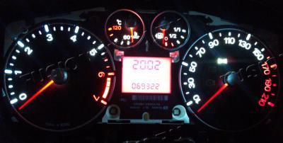

Я подобным занимался недели полторы назад.

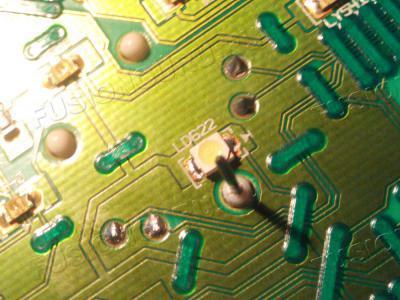

Решил сделать в стиле опеля :crazy: Сначала хотел сделать шкалы по цветам зеленая-желтая-красная зоны, а потом думаю в опеле же прибора очень приятная и строгая на вид, лучше такую , чем радугу.
На плате рядом с каждым диодом нарисован значок как паять. Плюс на родных диодах катод зеленой краской везде помечен. Кроме диодов со скошенным углом, ну там как бы само собой скошенный угол = катод.
1. Я взял ленту диодов смд 3528.
Небольшие отличия по напряжению с родными были, ну горят они не на всю мощь , ну и бог с ним. Все равно горят раза в 2-3 ярче родных.

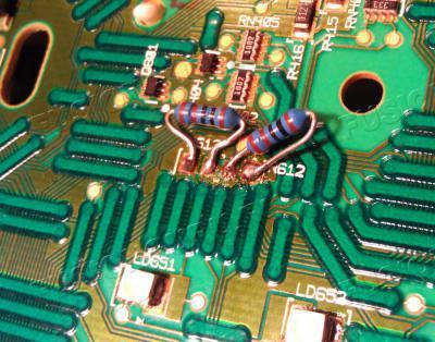

2. Возникла сложность с диодами подсветки дисплея, 3528 уж очень ярко подсвечивали экран.
Решил потушить сопративлением, нашел по дорожкам и прозвонкой общее сопротивление каждого ряда - два резистора номиналом 111ОМ.
Загнал по килоому , ну тут кому как нравится, это индивидуально, мне с килоомом самое то, полтора уже много, 500 ОМ еще ярко.
Да вот так колхозно :D СМД на килоом у меня не было.

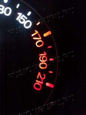

3. Обсолютно все диоды подсветки взял белые 3528, хотел красными стрелки и шкалы сделать, столкнулся с тем, что красные 3528 светят тусклее. Поэтому и подсветку стрелок сделал красным, дальше шкала преобразует свет. Мне понравилось, стрелки стали яркими.
Что дальше?
1. Нужен красный светофильтр, неделю искал найти нигде не могу :wall: :wall: :wall:

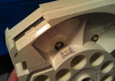

Хочу сделать изнутри шкал подсветку.
Пока мысль на каждую ячейку по диоду 5050, вот так
И пропаять проводками, каждый кристал

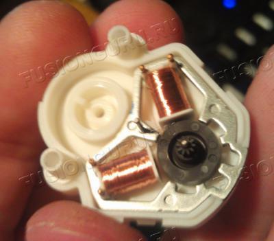

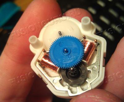

При пайке диода подсветки стрелок не рекомендую использовать даже маломощный фен, вокруг штыря стрелки очень мягкий пластик.
Его ведет, стрелка начинает двигаться с легким сопротивлением. Вроде и работает, но нет да нет поглючивает, то зависнет, то не в то положение встанет.
Решение выпаять, разобрать, пройтись в отверстие иглой.
Внутренности моторчика стрелки, все 4 одинаковые.

Изначально ставил 3.5 х 2.8, но пока работало, сразу понял, что будет ярко, вместо доп резюков по питанию решил во втором заходе поставить другой типоразмер, поменьше (1208).
А Вы не пробовали просто поменять диоды подсветки с зеленого на белый например? Вместо закрашивания дисплея.

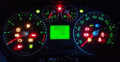

Там и так беленькие сзади поставил.
Через резисторы, чтобы не ярко было.
Но это так проба.
В продаже появились у нас красные 3528.
Повод вскрыть приборку и впаять.
В темное время все круто
В светлое к сожалению уже не так круто выглядит.

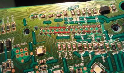

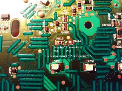

Кто хочет заморочиться рассказываю...
Значит щиток у нас без БК , управляется мотороллой mc9s12h256vpv.
Диоды подцепелены последовательно для подсветки шкал.
Для подсветки стрелок - по одному отдельно.
На плате нарисовано как позиционировать диоды белой краской, не ошибетесь где катод и анод.
Подсветка управляется через массу (минус 12в).
Управляется микросхемой обозначенной на плате q601 (обведена красным), при появлении плюса от 17 контакта подает минус на диоды.
Гугл говорит Q - маркировка биполярных транзисторов.
По маркировке на микросхеме даташита не нашел.
От правой нижней ножки, ток идет на резисторы.
Резисторы шкал - обведены желтым (слева направо: R606, R1, R608, R609). Номинал 241.
Стелок - оранжевым (R602, R601). Номинал 112.
Дисплея - голубым (R613, R612). Номинал не помню, я воткнул кОм.
Движение тока от резисторов и далее нарисовано.
Конечные светодиоды соединены напрямую к плюсу (20 контакт), через обычный диод (обведен фиолетовым справа - D201).
Собственно все , дальше сами можете решить, как вы можете регулировать яркость диодов (потенциометр или фотореле или еще что, что душе угодно).

:D Отмучил в субботу.
Как-то так, главное мне нравится и ладно.
Камера как обычно не передает реальный свет, он как световыми пятнами, в реальности он более мягкий.
