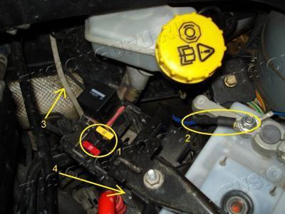

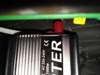

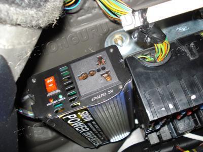

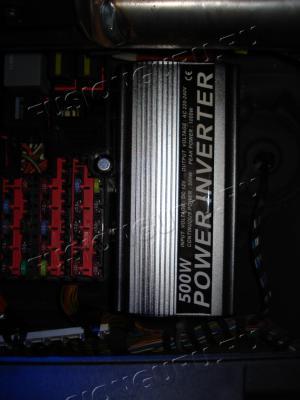

Удобное местечко нашел вот тут, возле щитка предохранителей
вид снизу
вид сверху
прикрепил его корпусом к той же пластине на которой держится и щиток пыриков.
Запитал напрямую от АКБ, естественно через предохранители (1), минус взял с клеммы (2), а плюс со свободного контакта на подкапотном щитке предохранителей (4), кабель (3) провел в салон через заглушку в которой сделал очень тугое отверстие.

LipSer писал(а):Запитал напрямую от АКБ, естественно через предохранители (1), минус взял с клеммы (2), а плюс со свободного контакта на подкапотном щитке предохранителей (4),
А нужны ли такие сложности? Почему не взять (+) и (-) с блока предохранителей?
