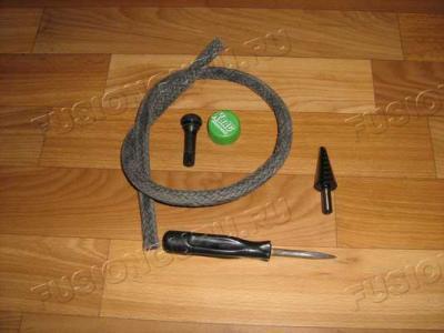

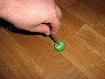

Исходные материалы и инструменты: шланг бачка ГТЦ от Газели (идеально подходит под наконечник насоса и оливку пистолета) - использовал короткий отрезок, а не всю длину, сосок, крышка, 4х-гранное шило, коническое сверло.

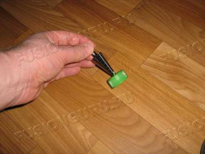

По центру крышки шилом делаем отверстие...
И рассверливаем его под посадочный диаметр соска
В моем случае это было ф14 в небольшой минус

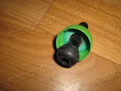

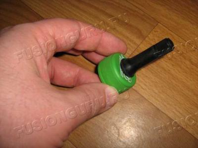

Примеряем вентиль, убеждаемся, что по бокам от него остается достаточно свободного места для стенок бутылки...
И насаживаем его окончательно

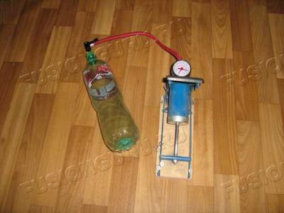

Дальше проверка давлением

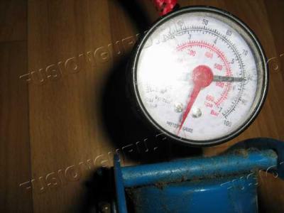

К пистолету на куске шланга присоединяется наконечник от насоса и девайс готов к работе
Как показали тесты, 2-х литровой бутылки вполне достаточно для продувки одного бокового зеркала. Изготовить и закачать воздух в 2 бутылки не составляет ровно никакой проблемы. По объему это будет сопоставимо с использованием в качестве рессивера колеса от садовой тележки, но намного дешевле и легче. К тому же нет никакого риска повредить краску на машине, если рессивер случайно заденет кузов. А длинный шланг, чтоб рессивер лежал в стороне, сделать не получится - будут неоправданно большие потери сжатого воздуха.
