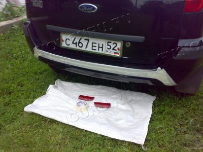

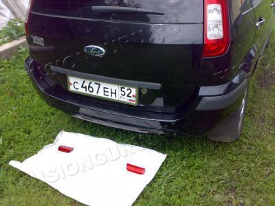

Оторвал задние катафоты...

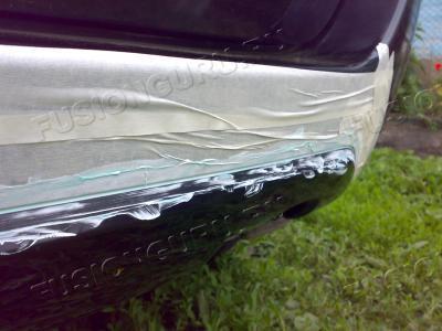

Заклеил границу зоны покраски малярным скотчем...
И... ВНИМАНИЕ! для того, чтобы переход был более чётким - замазал канавку зубной пастой. :fool:
А чё, паста вымоется и граница останется... да и работать с такими запахами просто приятно. :D
Едем дальше (с).

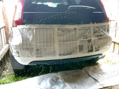

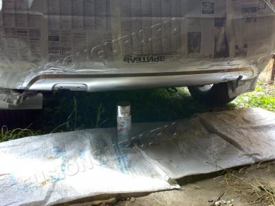

Стащив из бани некоторые принадлежности. приступил с заматованию (блин, ну и слово придумал :crazy: ) той части бампера, которую хотел покрасить.

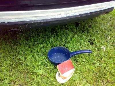

Немного прошкурил поверхность нулевой наждачкой с водой и мылом.

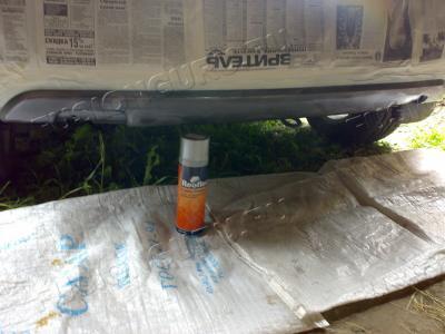

Опосля сиих мероприятий подготовил "пациента" к покраске...
После того, как обезжирил поверхность - нанёс тонкий слой праймерной грунтовки.
Походил туда-сюда, залез в тырнет, пофлудил на форумах... и покрасил бампер хром-краской, которая у меня ещё осталась.
Нисколько не сомневаясь, что без лака сия краска просто-напросто облезет, решил покрыть поверхность прозрачным лаком.
Но, сначала снова походил туда-сюда, залез в тырнет, пофлудил на форумах, маленько похозяйствовал в доме/огороде... позвонил другану - полялякал.
И... залачил.
Ну, вот нафига ж я это сделал-то? :wall:
Ведь знал прекрасно, шо весь хром под лаком потускнеет. :ooo:
Расстраивался недолго... :)

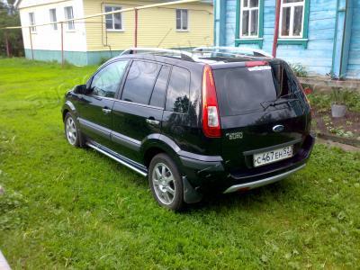

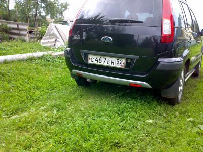

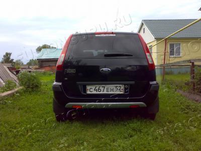

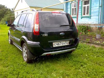

После удаления с кузова машинки остатков газет и скотча нарисовалась такая вот картина...
Ну как?

fidel1970 писал(а):Ну как?
Сзади даже красивше (т.е. красивучее ;) ), чем спереди! Одобрям-с! :up:
